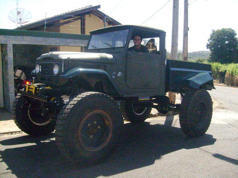

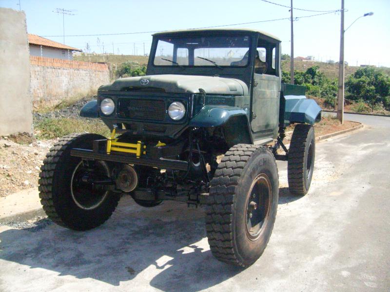

    Opa gente,
    Não sou muito d escrever no Forum mas agora nãos estou aguentando. Acabei de montar a mecânica da minha criança e a situação é a seguinte:
    Pick Up com chassi reforçado;
    Eixos Rockwell;
    Freio a disco no diferencial;
    Suspensão com molas semi-elípticas;
    Sistema de direção hidráulico com orbitrol;
    Pneus 42"
    Simplesmente um monstro, atravessa até parede.
    Bem só queria apresentar minha criatura para vocês e avisar que esta sem nome.
    Estou pensando em chamá-la de MAD MARIA em homenagem a primeira locomotiva da estrada de ferro Madeira-Mamoré.
    Seguem algumas fotos da criança, depois eu posto mais.
    Agora falta a verba para terminar a funilaria e pintura.

    Pqp!! mt bruta!! showw!
    Jimny 4All 13/13 - 4" de suspensão RC4x4 + 2" de BL + Goodyear MTR 235/85/16 + Kit de redução 30%... em fase de construção
    Parabéns pelo Toyotão !
    Manda mais fotos e info sobre ela durante a contrução.
    Qual a altura, largura e entre eixo ?
    Qual o vão livre com pneu 42 ?
    Que pinça e disco utilizou no freio ? E se freia ?
    Tem bloqueio ?
    E se prepara pra escrever no fórum !
    []´s perguntativos
    Tem bloqueio ?
    []´s perguntativos
    Pelo que eu vi vou ter que aprender a escrever no FORUM mesmo, mas estou gostando.
    Ainda vou tirar fotos mais seguem alguns dados:
    Altura: 2,40m
    Largura: 2.38m
    Entre eixos: 2,95m
    Vão Livre: da bola do diferencial: 0,37m e no meio: 0,84m
    Pinças da S10 e freia d+ (Ficou Bruto)
    Não tenho bloqueio, e te falar, não estou pensando em usar bloqueio por enquanto, ela ficou sem lógica, com bloqueio eu não vou fazer trilha mais.
    Abração
    E pode perguntar que estou aqui pra responder.

    Fernando,
    Você está melhor que eu,
    Tem 3 anos que estou trabalhando nessa PickUp e te falar, deu muito trampo.
    Eu fiz todo o suporte das pinças do zero, não copiei de lugar nenhum, usei as pinças da S10 e fiz mais dois furos para ficar com 4. Ficou ótimo, nem faz força para freiar, nunca mais uso freios nas rodas. hehe!!!
    Obrigado pela atenção que estão dando.

    Bom saber das pinças de S10 e os discos? Se puder, poste fotos em detalhes, principalmente da fixação da flange do cardãn no disco e o suporte da pinça.
