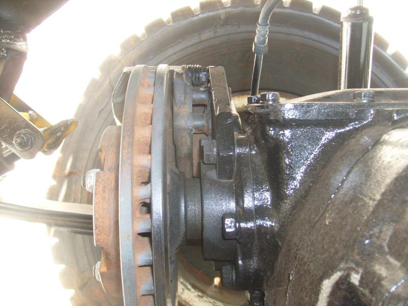

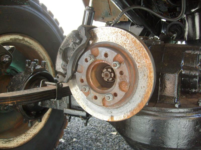

    Bom saber das pinças de S10 e os discos? Se puder, poste fotos em detalhes, principalmente da fixação da flange do cardãn no disco e o suporte da pinça.
    Fernando
    Usei os discos da D20 tive que mudar a furação e colocar um separador da flange do cardã para o disco. Depois se quiser faço um molde e posto aqui, funto com as fotos.

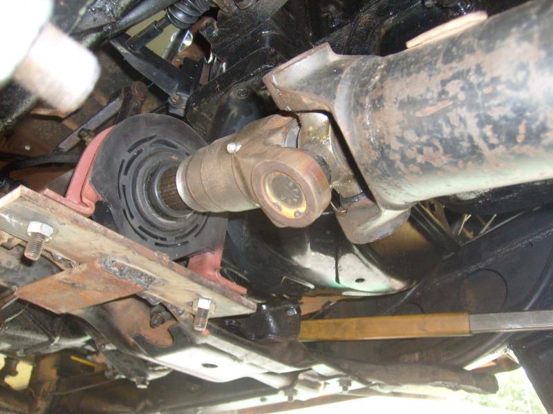

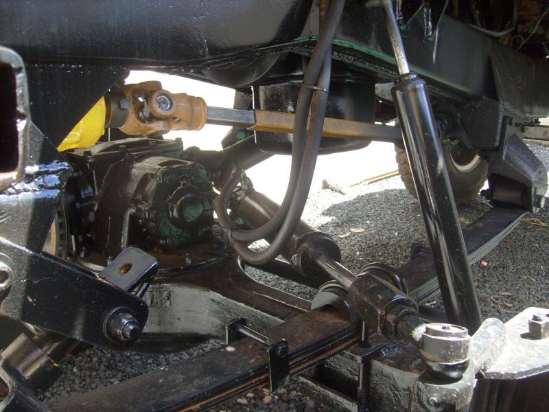

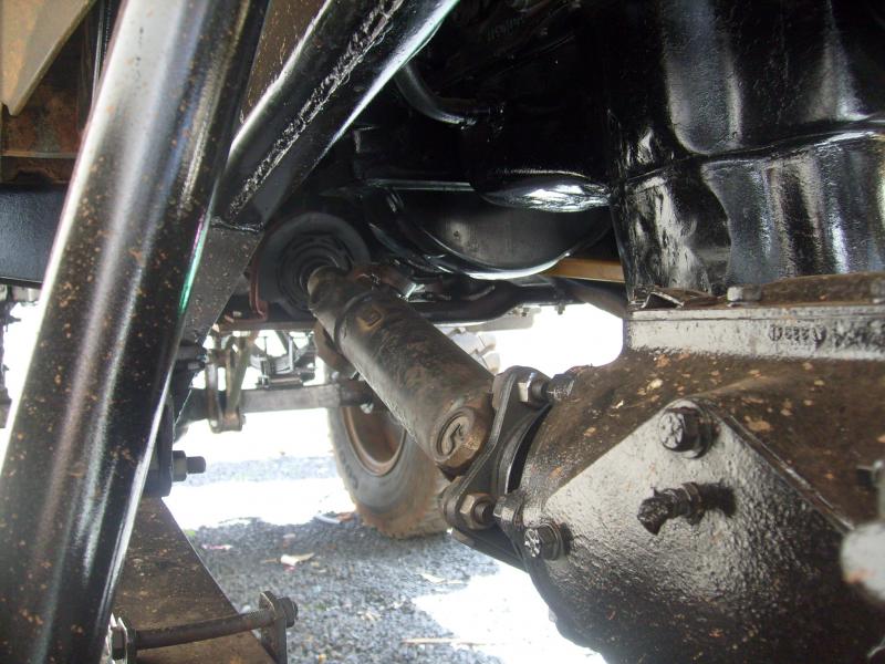

    Segue mais algumas fotinhas do brinquedo...
    Miniaturas de Anexos Miniaturas de Anexos Pick Up Band Monstro - sapatinho 42"-s7302096.jpg   Pick Up Band Monstro - sapatinho 42"-s7302097.jpg   Pick Up Band Monstro - sapatinho 42"-s7302098.jpg   Pick Up Band Monstro - sapatinho 42"-s7302099.jpg   Pick Up Band Monstro - sapatinho 42"-s7302100.jpg
