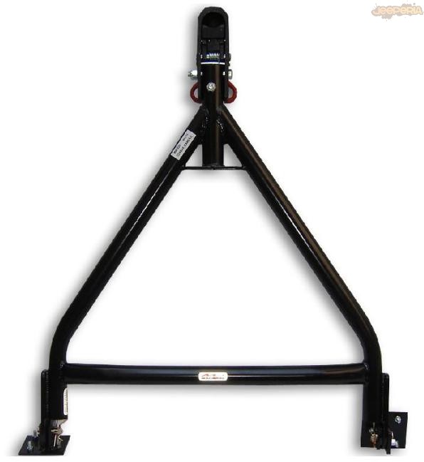

Achei o próximo upgrade/acessório pro Fuzila :twisted:
Anexo 340450
Se continuar como está, será bem útil! :mrgreen:
