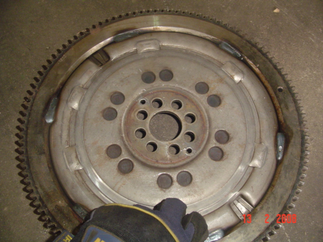

    Cara seguinte...pelo que pude ver, idéias do Elmer e do Di Napole, dá pra usar uma parte do volante bi-massa pra fazer um flex, assim usinando e furando-o.
    Dá uma passada que, sempre que puder, colocarei novidades!
    Abaixo uma foto do Elmer, que pretendo seguir!
    http://www.4x4brasil.com.br/forum/at...1&d=1206365456
    http://www.4x4brasil.com.br/forum/at...0&d=1206365247
