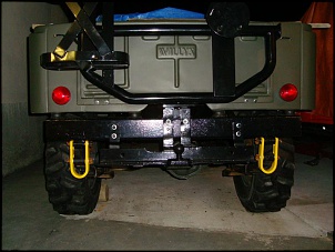

    To tentando registrar o maximo que posso, pode ficar tranquilo.. Falando no motor, essa semana levei ele pra oficina pra abrir e ver o tamanho do estrago... Pra minha felicidade ta tudo certo com ele, tirando umas juntinhas meio "sapecadas" e uma boa limpeza pra tirar a areia que o pessoal jogava pra tentar apagar as labaredas.. parte mais atingida foi a tampa de valvulas, onde os cabos de vela passavam e o distribuidor. O distribuidor so queimou a tampa e o rotor... Como nao vou precisar mais delas, tudo bem, pois o bichinho vai ganhar um DIS de presente.. to pensando em dar uma rebaixada no cabeçote tb (no minimo 1mm)..

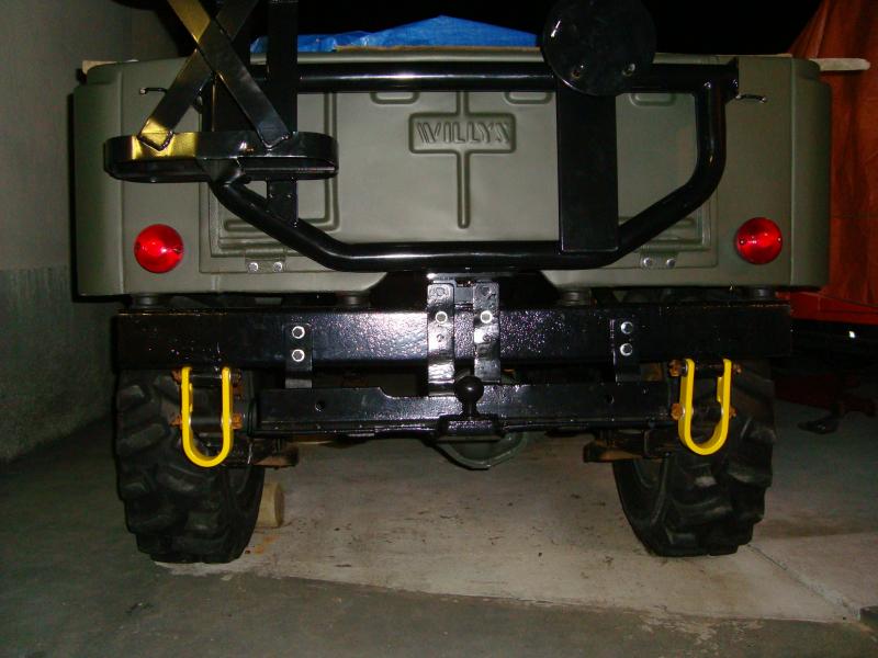

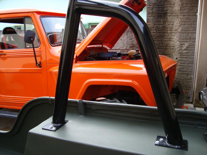

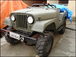

    Anda chovendo muito pra cá, por isso a reconstrução ta meio lenta.. Mais os eixos ja estao prontos, com os kits de freios instalados, gaiola de proteção e santo antonio tb.. Lanternas traseiras e farois tb ja estão no lugar.. To esperando o motor ficar pronto ta colocar a pedaleira e a coluna de direção... sem ele ta dificil definir o local adequado.. Falando na pedaleira, o Fibroso ja tinha pedaleira suspensa, mas eu nao faço a ideia de que carro era.. to na duvida se instalo ela ou alguma outra.. segue ai algumas fotos novas de como ta ficando...

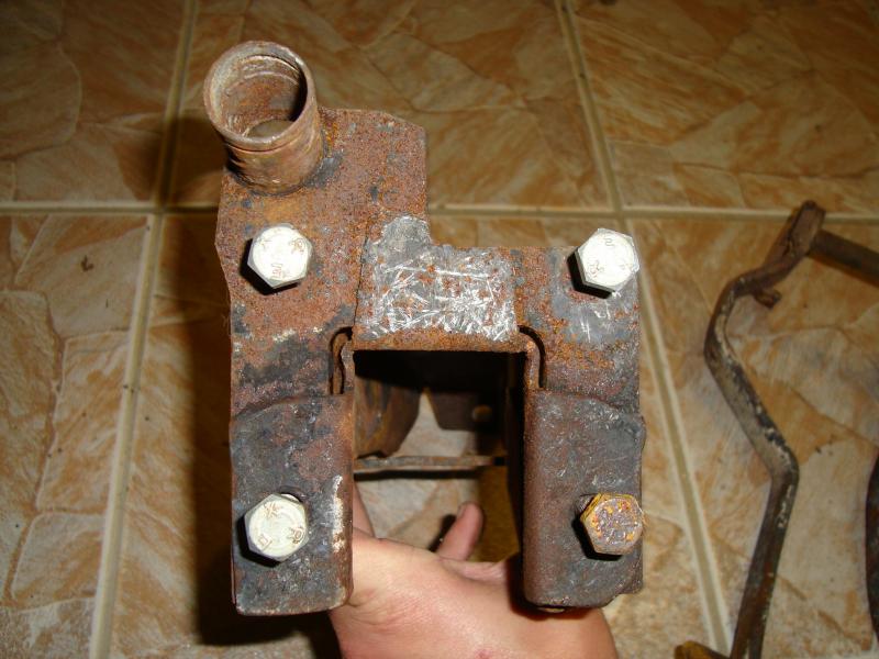

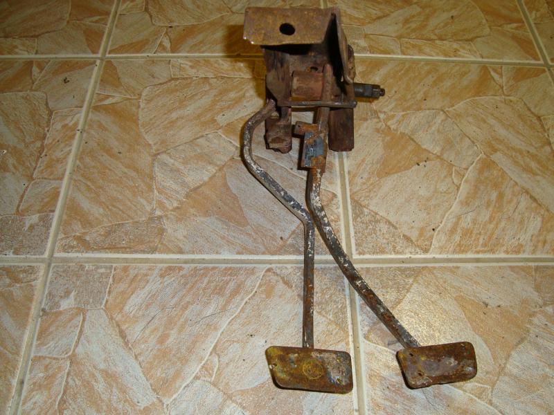

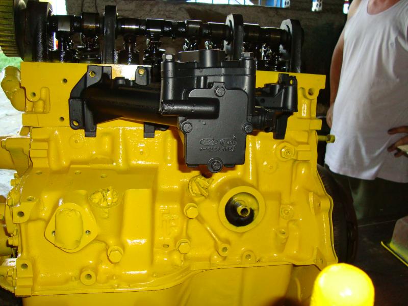

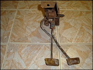

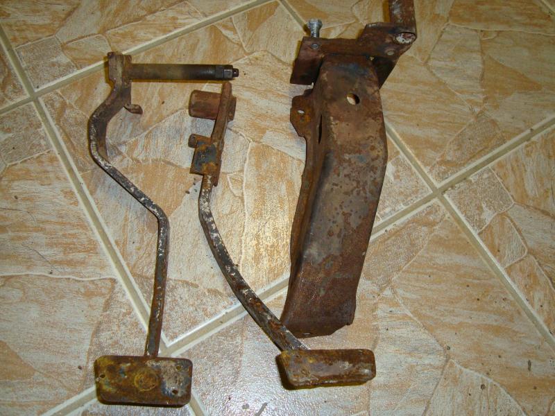

    Segue as fotos do como o motor ficou e as da pedaleira.. Será que alguem sabe de que carro é???

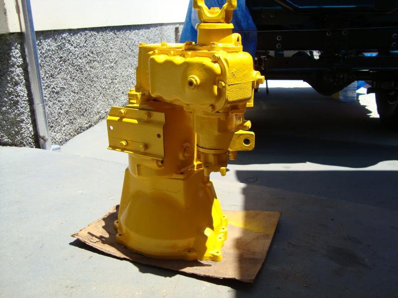

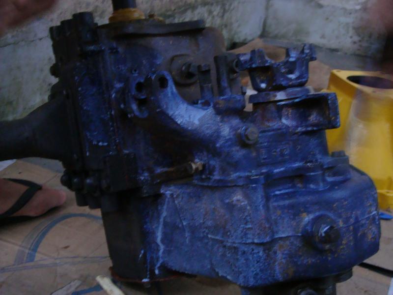

    Trabalhos continuam meio a passos lentos, mas tão indo.. No começo do topico eu falei de uma maneira de remover a tinta velha e queimada do motor.. A remoção da tinta foi feita com removedor pastoso como indicaram, depois passado produto anti-ferrugem, que serve como fundo e posteriormente a aplicação da tinta.. O motor juntamente com a cx de marchas e reduzida ja estão devidamente instalados... Proximo passo será a instalação da coluna de direção e pedaleiras..
    Segue as fotos..

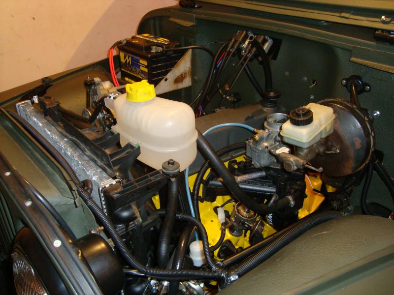

    Então
    Andar ele num ta andando. mas por alguns detalhes... Devido a esse monte de alterações que fiz, estou com uma certa dificuldade em fazer o motor funcionar.. Esse final de semana vai ser dedicado ao motor.. O resto ta praticamente pronto.. Digo praticamente pq ja ta tudo instalado, mas vao faltar os ajustes que so vou poder fazer com ele em movimento
    Esse negocio de reconstrução e complicado, ainda mais qd é vc mesmo que faz tudo.. Falta tempo, experiencia, ferramentas e na maioria das vezes vc depende da ajuda de alguns.. Ai é que aperta mesmo.. Tirando isso tudo eu acho otimo, pq faço com gosto e fica do jeito que quero

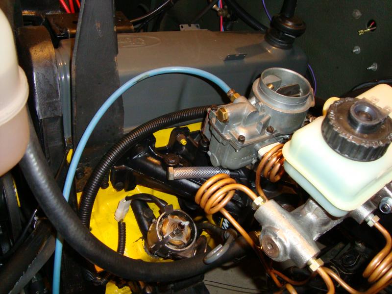

    Segue uma foto do cofre do motor, ja com as mangueiras do radiador e da direção hidraulica no lugar.. Eletrica feita, suporte das bobinas, alternador e bateria novos.. Encanamento do freio e da embreagem hidraulica tb ja nos devidos lugares.. Acho que ai no cofre so falta o filtro de ar ..
    Amanha tiro mais algumas e posto.. Abraços
