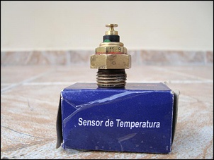

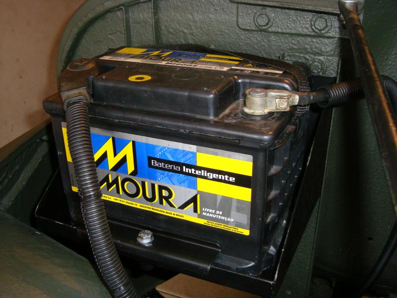

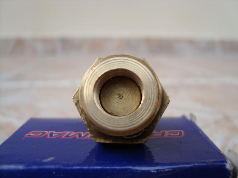

    Brincadeiras a parte gente, hoje fiz mais umas coisinhas (pra variar)
    1: Peguei a interruptor antigo da temperatura e fiz um adaptador pro novo marcador da cronomac;
    2: Fiz um suporte novo pra bateria, pois aquele esquema do original com cantoneira e terrivel.. fiz como nos carros modernos, onde a bateria encaixa na parte de traz, e uma trava na frente parafusada no suporte.. ficou 100%
    Segue as fotos...

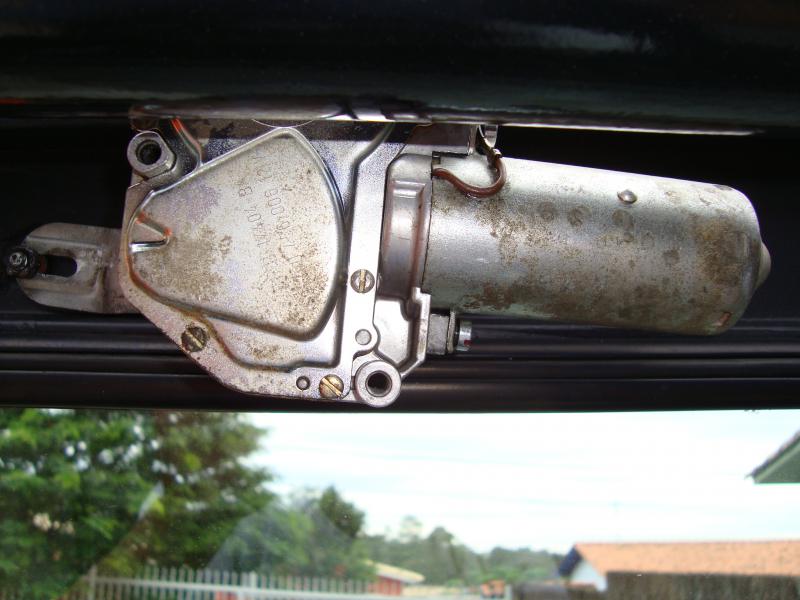

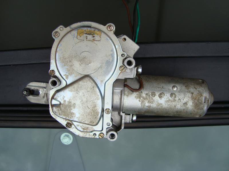

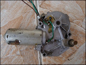

    Continuando...
    3: instalei o limpador de parabrisas.. Ja tinha lido no forum pra adaptar o do Uno traseiro.. Mas como eu nao achei , fui ate o shopping (ferro-velho) e trouxe pra casa o do Escort..
    [ ]´s
