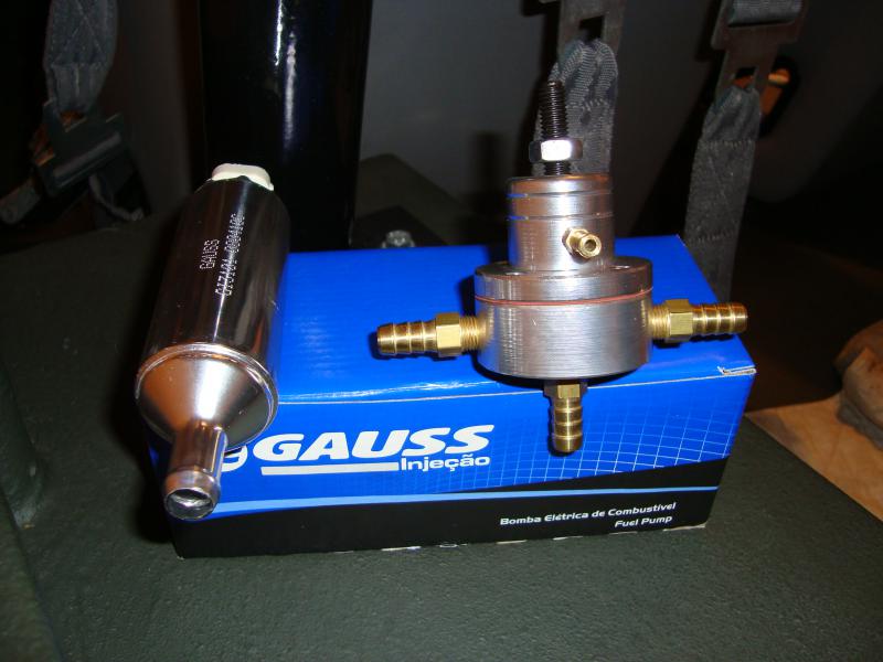

    Ae pessoal

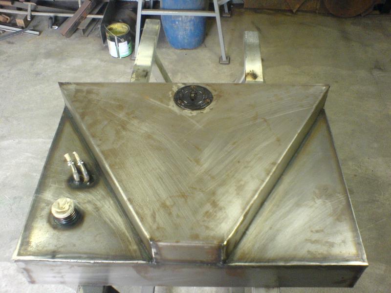

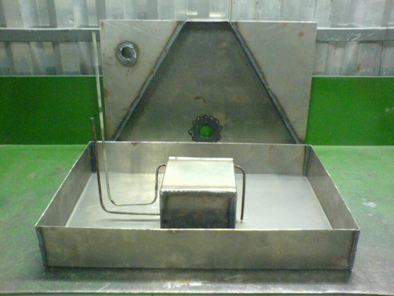

    To tendo uns problemas no sistema de combustível do "Fênix".. A bomba de gasolina foi pro pau.. Na verdade essa era uma das peças que eu tinha certeza que nao ia prestar mais depois das labaredas.. Ate funcionou, mas foi por pouco tempo.. Parece que tava adivinhando pq qd fiz a linha de alimentação, usei mangueiras de injeção e acho que vou optar por uma bomba eletrica.. Como o tanque e novo feito sob medida e ja com cash tank embutido, creio que não terei problemas ..

    Bomba elétrica? E o carbura, vai suportar a nova pressão da linha? E como vai ficar o "buraco" no bloco onde a original é instalada? Andei pensando nisso tbm, mas mesmo o carbura do meu CJ sendo zero, acredito que iria vazar com o tempo.
    Sobre o tanque com catch tank, é aqueles modelos de inox, normal ou de plastico?

    Facil facil
    antes do carburador um regulador de pressão e depois:
    dá uma olhada como está o meu!!!
    é uam tampa de aço furada usando cola de silicone vermelha eheheh, vaza nada tudo tranquilo

    Bom
    Como o Rubão falou antes do cabura vai um dosador (regulador de pressão) cuja a função é regular a pressão da linha... Pra tampar o buraco e uma tampa mesmo.. junta + cola + tampa resolve
    A respeito do tanque é o seguinte: eu mandei fazer um tanque daqueles modelos de inox que vende no Gama, Garra, etc.. Dentro eu embuti um pre-tanque que tem capacidade de 4lt.. A gasolina do tanque passa pré tanque e depois a bomba puxa desse pré tanque.. Assim mesmo com o tanque vazio, vai ter gasolina no pre tanque (espero que funcione assim) ..

    Opa, intão ta beleza...
    Este regulador de pressão/dosador é que nen aqueles que os "tuneiros" coloca em carro preparado né?
    Esta bomba elétrica, vc colocou o modelo submerso ou externa?
