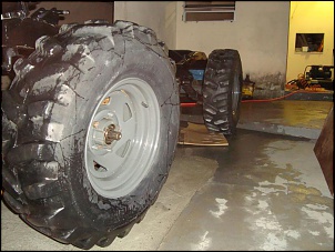

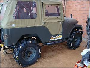

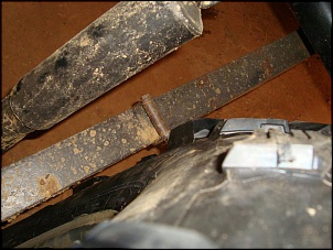

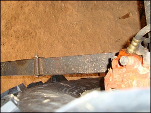

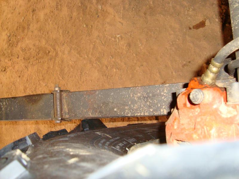

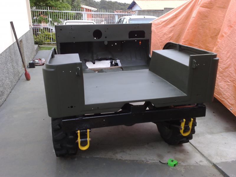

    Conforme o previsto os pneus estão instalados e visualmente eu gostei bastante..
    Mas pra não contrariar a Lei de Murphy ...
    Os pneus traseiros estão pegando no feixe de molas.. Deve ser pq foram colocados para fora do chassis ...
    A unica solução que vejo vai ser colocar alargadores de rodas.. "Maldito Frances" .. Por enquanto os testes de rodagem ficam suspensos, até o problema ser resolvido..
    To vendo que voou ter que levar pra passear na FenaJeep meu cartão de credito ..
    Miniaturas de Anexos Miniaturas de Anexos -dsc05900.jpg   -dsc05906.jpg   -dsc05902.jpg   -dsc05903.jpg   -dsc05904.jpg

    Rodrigo, a AVM faz uns alargadores de alumínio muito bons...estou usando e aprovo. Bacana os pneus.

    Citação Postado originalmente por Edemar Ver Post
    A "VIATURA" está muito linda....
    Pessoal..
    Valeu pelos elogios...
    Chegaram os espaçadores.. Tinha pensado em colocar só no eixo traseiro, pois no dianteiro não pegava... Acabei comprando os 4 mesmo..
    Ja instalei os traseiros e agora a tarde quero finalizar o serviço pra poder dar a primeira voltinha com os pneus novos.. Com o recape eles estão no mesmo tamanho de um 33" ..
    Segue as fotos da instalação dos espaçadores, conforme manda o manual.. Limpeza dos prisioneiros, aplicação de trava rosca e aperto no torque especificado..
    Acho que vou ter que providenciar alargadores de paralama agora ....
    Miniaturas de Anexos Miniaturas de Anexos -dsc05962.jpg   -dsc05966.jpg   -dsc05963.jpg   -dsc05967.jpg   -dsc05969.jpg

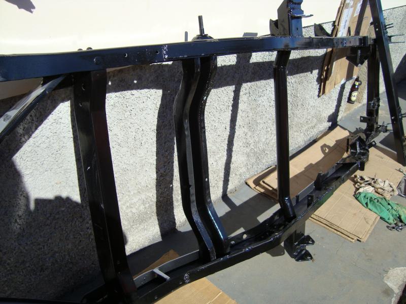

    Tava lendo a saga desde o inicio e queria saber onde vc fez o chassi.
    Tô precisando reformar o chassi da Band.
    Tá empenado c/ trincas....

    O serviço que foi feito no meu chassis foi uma pequena solda perto do suporte do motor do lado esquerdoo.. O resto tava blza..
    Alem disso ele foi jateado e pintado na eletrostática.. anota ai cel (48-84068652) que te passo umas dicas da onde fazer os bacalhaus e a pintura..

    Os produtos da AVM são muitos bons realmente.. Os alargadores num vai ter jeito, vou ter que colocar.. Me diz uma coisa.. Esses seus alargadores sao de que tamanho.. Eu gostei bastante do acabamento deles, o problema é o fornecedor ...
    Agora com relação aos pneus..
    Ja andei alguns km somente no asfalto (molhado e seco).. O nivel de ruido é excelente (quase nao tem barulho comparado ao Dynatork).. Ficou tão silencioso que começei a ouvir um monte de barulhos que nao ouvia antes .. Da pra notar uma pequena vibração qd arranca com o jeep, mas nada que incomode.. Pode ser pelo fato de estar andando com o pneu mais cheio doque andava (26 libras)..
    Deu pra notar tb que o jeep parece estar mais leve, mais solto pra andar (esse pode ser psicologico)..
    Agora fica faltando o teste principal, que será no barro..

    E ai..
    Oque posso lhe dizer é que até o momento não tive nenhum tipo de problemas com relação aos alargadores de roda.. Desde que instalei eles ja fiz trilhas, andei pela praia (200km) e uns deslocamentos no asfalto..
    Tenho andado bastante com o jeep e eles não afrouxaram... Fiz a instalação como recomenda no manual e o reaperto depois de uma kilometragem que nao me recordo..
    O produto é bom, pode instalar sem problemas e resolveu o meu problema dos pneus pegarem nos feixes..
