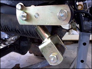

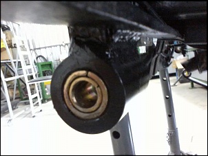

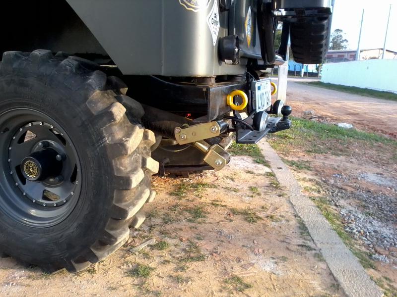

    Ae gente
    Como tinha dito anteriormente, ontem foi o dia da instalação do Jumelos, amortecedor de direção e mais umas coisinhas.. O suporte velhos foram arrancados pq eu comprei os jumelos da toyota.. Nao tinha como comprar o do Jeep pq uso feixe de F75 e eles são mais largos... Como a mola da F75 e mais fina que a da toyota foi feito duas arruelas pra calçar a mola, pra que ela nao corresse na bucha..
    Depois de todos os ajustes feitos a instalação ficou como eu imaginava.. Por causa do tamanho fechado ser maoir que o antigo, levantou uns 3 cm pela diferença e mais uns 3 pelo suporte..
    O amortecedor de direção tb ficou bom.. Alias devo aqui dizer que eu a um tempo atras nao achava necessario a instalação dele.. Total ignorancia de minha parte..
    O comportamento do jeep melhorou muito.. A direção tava leve demais e eu nao percebia.. A trepidação do volante que antes era um pouco encomoda, acho que provocada pelos Dynatork praticamente sumiu...
    Segue algumas fotos do JR, nao de muito boa qualidade por causa da ausencia da digital
    [ ]´s agora quase no final
    Miniaturas de Anexos Miniaturas de Anexos -foto0011.jpg   -foto0012.jpg   -foto0013.jpg   -foto0014.jpg

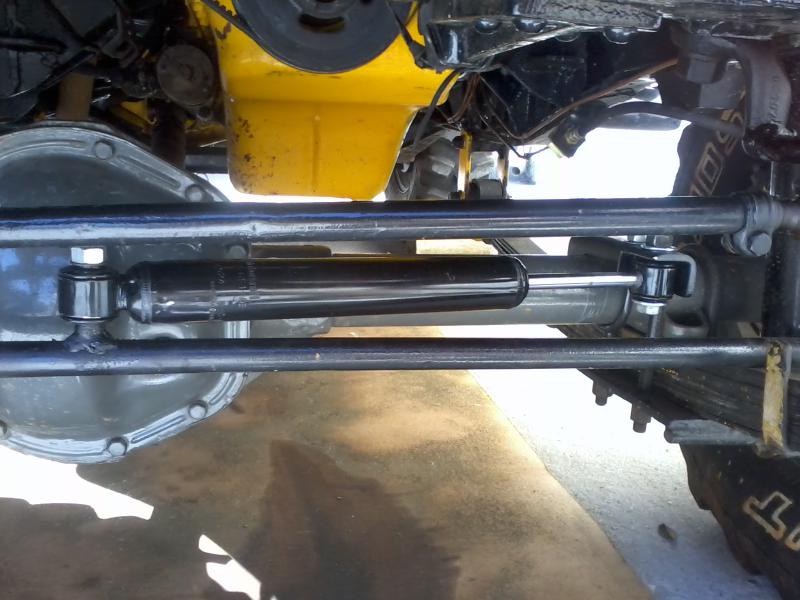

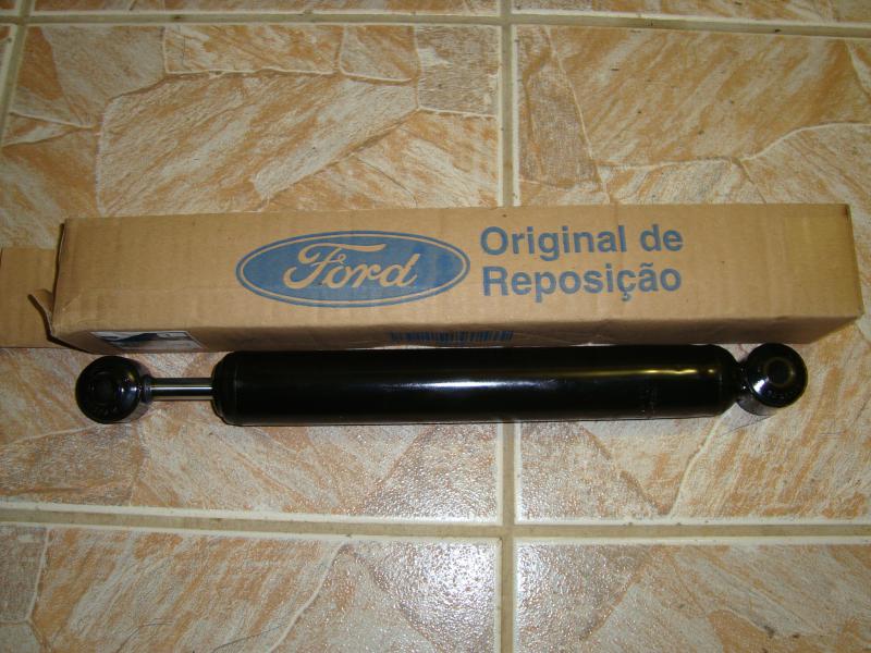

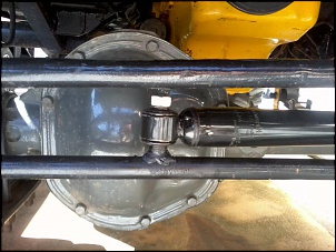

    Segue as fotos do amortecedor de direção da F250.. O bixo é parrudo
    Detalhe para o suporte "by home" pra nao ter que soldar nada no eixo
    Acho que ficou bom!!!

    Citação Postado originalmente por rodrigo.hoffman Ver Post
    [ ]´s
    Muito bom o serviço, com certeza está na minha lista de melhorias esse suporte.

    Rodrigo, a peça fixada no eixo ficou muito bacana..Parabéns!!
    Mas aqui, foi mancada ter SOLDADO o pino p/ fixação do amortecedor na barra da direção.
    Na hora do alinhamento, essa barra gira, e pode acontecer desse pino não ficar voltado pra cima, igual tá hoje. O ideal era mudar e fazer uma braçadeira na barra, semelhante à feita no eixo.
    Sacou?

    Citação Postado originalmente por rubensx Ver Post
    Bela peça heim rodrigão??? muito bem feita mesmo!
    parece original!
    Ué...
    Mas não é original não???...
    Pros amigos e receita e a seguinte.. Chapa de 1/4 dobrada em formato de U e com um recorte pra acompanhar a curvatura do eixo.. O grampo é da barra estabilizadora da toyota bandeirantes..
    Citação Postado originalmente por Lucas Nassif Ver Post
    Sacou?
    Pois é...
    Vou te falar que eu nem me toquei disso.. Ainda bem que tem jeito de resolver.. Eu ate tentei procurar um grampo pra fazer o mesmo esquema na barra, mas ela e muito fina e nao encontrei nada...
    Por enquanto nao vou ter que mexer no alinhamento, pq eu ja fiz isso.. O problema vai ser qd eu tiver que trocar os terminais .. Até lá eu pensoo
    Era pra ter me avisado antes néh ...
    [ ]´s
    Pois é...
    [ ]´s
    Não é difícil achar grampos pequenos. Se bobiar até grampo da cruzeta resolve!
    Em tempo: dá uma olhada nos kits vendidos nas lojas do ramo..
    Os dois grampos pequenos e essa pecinha que está na fileira superior, lado esquerdo (a que tem os 4 furinhos) é a que vai na barra da direção.
    Dá pra ter uma ideia de como fazer..
