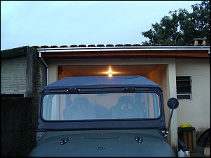

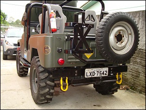

    Fotos do antes e depois
    Abaixo as fotos de como ele estava e depois do fogo...
    Miniaturas de Anexos Miniaturas de Anexos -dsc00296.jpg   -s7300316.jpg   -passeio-trilheiros-2009-131.jpg   -passeio-trilheiros-2009-128.jpg
