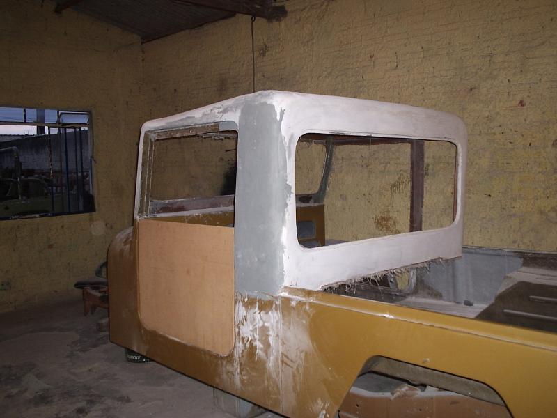

Emersom me de um palpite sobre o vidro trazeiro, deixo assim faco nemor,to achando muinto grande, depois lhe envio mais fotos. valeu.Anexo 155238
