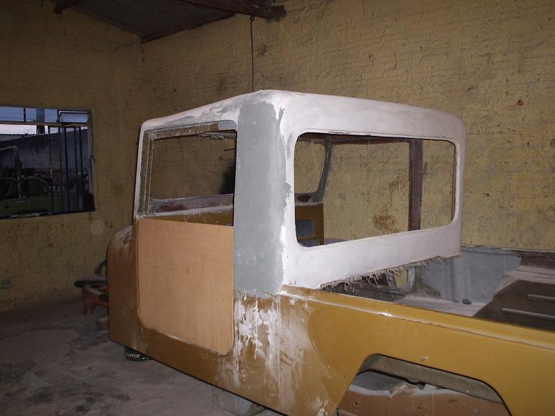

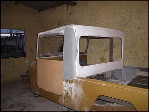

    Portas
    Usuário Avatar de Emerson4x4
    29/07/2007
    São João del Rei/MG
    460
    A carroceria modificada para comportar as portas do troller-sdc10064.jpg-sdc10065.jpg-sdc10062.jpg
    29/07/2007
    São João del Rei/MG
    460
    Quase lá
    Aí pessoal, aqui vão mais alguns progressos ...Carroceria (alongada, com portas no lugar e quadro de parabrisas), direção, pedais e etc...
    -sdc11910.jpg-sdc11912.jpg-sdc11911.jpg-sdc11916.jpg-sdc11917.jpg-sdc11913.jpg-sdc11914.jpg-sdc11915.jpg
