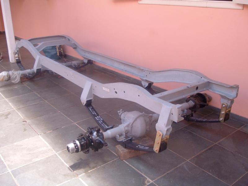

    Os eixos já estão no lugar e protos para receber os grampos.
    A embreagem hidráulica já tem o cilindro mestre adaptado na pedaleira, caixa de direção com coluna retrátil, Junta CV para juntar com um cardan de C20 e um velocímetro monstro do Mercedes 608. Dá só uma olhada na bobininha do V8!

    Não vai fazer SPOA ?
    JCJ
    CJ5 - V6 4.3 Vortec
    Quando eu era pequeno tinha medo de injeção, hoje tenho medo de carburador !

    Usuário Avatar de Emerson4x4
    29/07/2007
    São João del Rei/MG
    460
    Spoa
    ÔÔÔÔÔÔÔÔ JCJ.
    Na verdade fiquei com medo de memeter a fazer SPOA e me enrolar... já que na maior parte do tempo, faço o trabalho sozinho.
    Sacumé, Hi-steer, ângulo de caster , bolado diferencial. Comprei até uma cv para isso, mas a razão falou mais alto.
    Optei por baixar em 2 polegadas os suportes de mola. Não sei se aumenta o curso da suspensão, mas dá mais espaço para os pneus.
    aceito idéias.

    Citação Postado originalmente por Emerson4x4 Ver Post
    ÔÔÔÔÔÔÔÔ JCJ.
    aceito idéias.
    aooo Emerson!
    SPOA é complicado de fazer bem feito mesmo...
    mas a mola de toyota por sí só já aumenta umas 2" tb... ou seja, o seu eixo vai estar umas 4" mais baixo em relação ao chassi do que originalmente, não sei quanto o SPOA dá de altura, mas se bobiar vc terá q girar a bola do diferencial do mesmo jeito... talvez eu esteja viajando... como eu disse não sei quanto de altura o SPOA da...
    o Paulo daqui de SJDR colocou eixo de rural com feixes de toy SPUA tb... ele vai testar esse final de semana em cipotânea se vai ficar bom.... hahahahaha
    abraço!

    Fala Pedro
    Para evitar o giro da bola eu vou baixar um pouco o motor e o câmbio. Assim o cardân fica mais reto.
