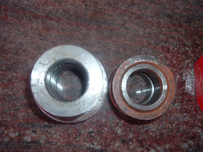

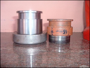

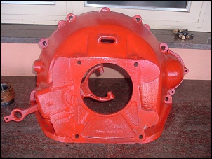

    Como vai ser feito o acoplamento do cambio/capa seca? Tem fotos? Tbm tenho uma viatura com 292 V8 e quero colocar um cambio 5 marchas (uso o de 3m original)...
    Abraço.

    Citação Postado originalmente por zoega Ver Post
    Opa Emerson!
    Abraço.
    Fala zoega
    Cara eu soldei umas abas na capa seca e vou furar na medida do câmbio clark.
    Também fiz um novo colar de embreagem, mais longo e com diâmetro do furo interno menor. Vai ver que o colar original tem uma bucha, mas não funcionou por ser curto. paltô e disco são os mesmo do câmbio 3m.
    qqer dúvida gritaí.

    Citação Postado originalmente por Emerson4x4 Ver Post
    Fala zoega
    qqer dúvida gritaí.
    Tá certo Emerson!
    Valeu pelas dicas!
    Já me falaram pra usar a capa seca do caminhão F600 v8 que dá certo no acoplamento dos cambios clarck, mas tá soda pra achar uma capa seca dessa...
    Boa solução que vc encontrou, creio que vou usar a sua idéia, ehhehe

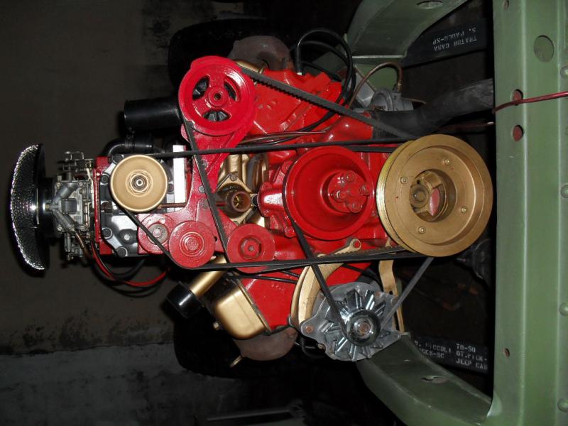

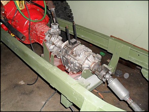

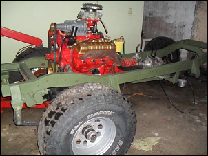

    Aí Galera, a viatura voltou a ser construída após um longo período parada.

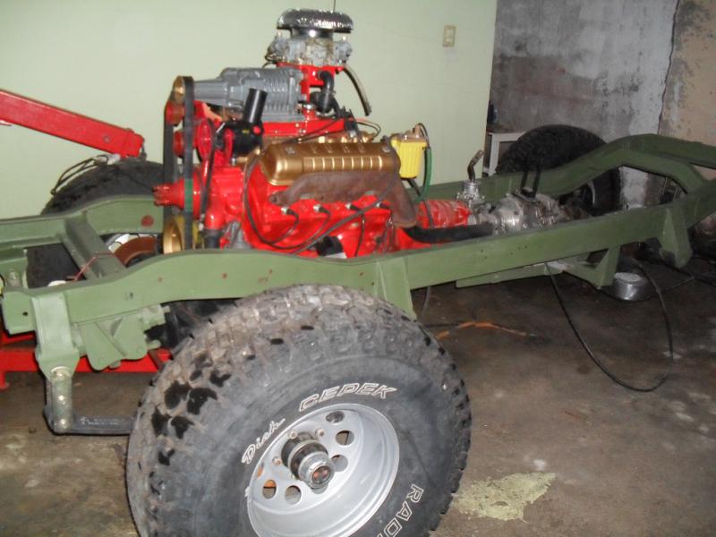

  • #72
    Usuário Avatar de Emerson4x4
    29/07/2007
    São João del Rei/MG
    460
    motor e caixas
    Esse é o V8 com supercharger M90 e as caixas devidamente conectadas.
    Miniaturas de Anexos Miniaturas de Anexos -sdc11849.jpg   -sdc11850.jpg   -sdc11847.jpg
