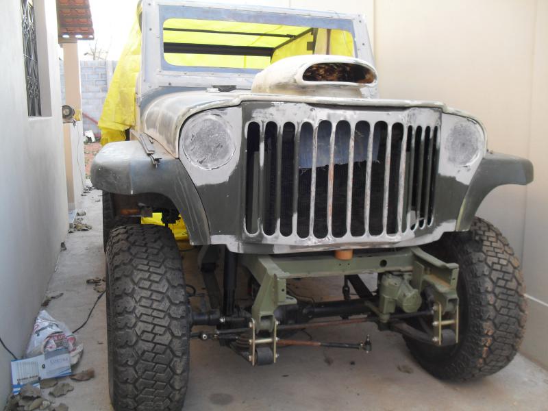

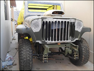

    Olha ae rapaz! Ta ficando legal isso ae heim! Esses paralamas são da rural mais antiga aquela?
  • #110
    Usuário Avatar de Emerson4x4
    29/07/2007
    São João del Rei/MG
    460
    Sim, é uma frente de rural bicuda modificada. Abraço

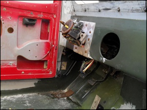

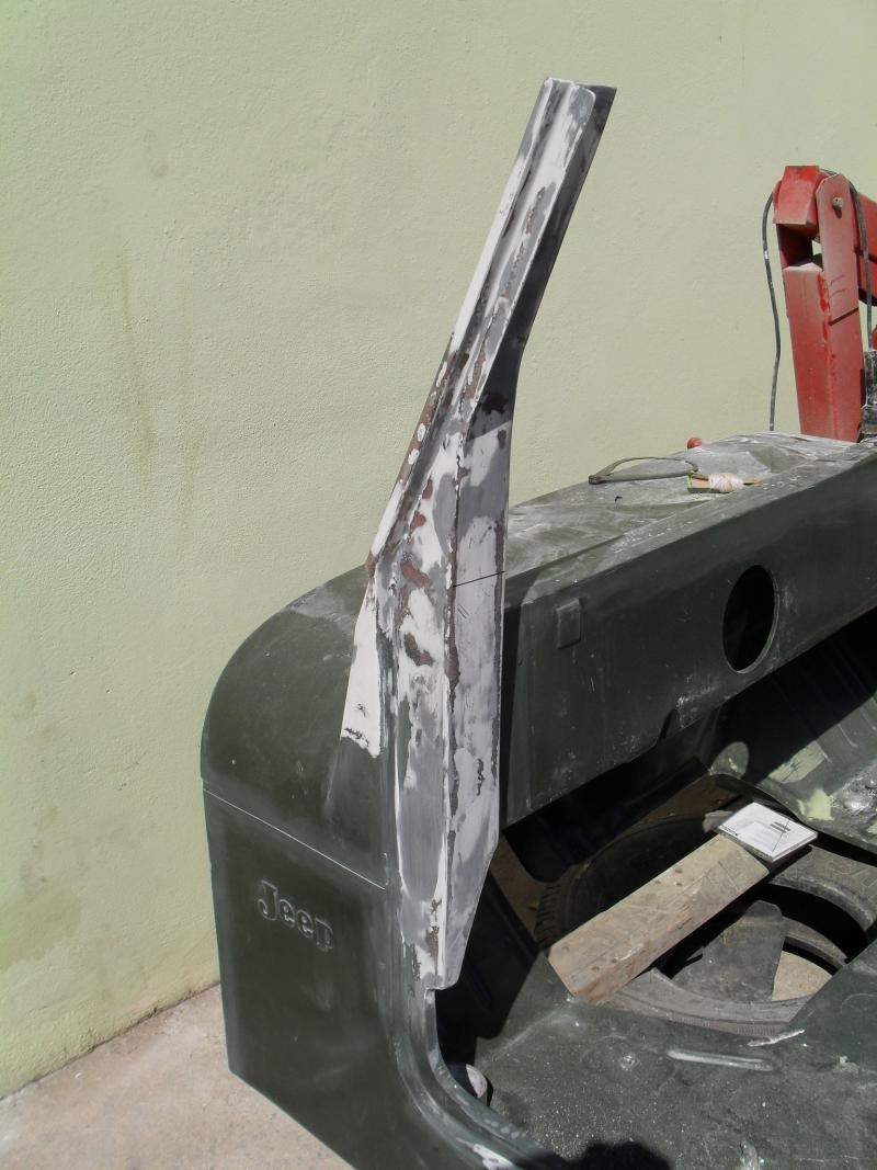

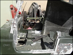

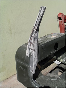

    A carroceria modificada para comportar as portas do troller-sdc10064.jpg-sdc10065.jpg-sdc10062.jpg

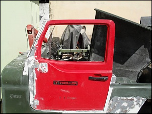

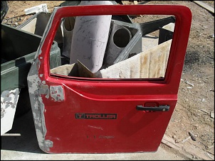

    Portas

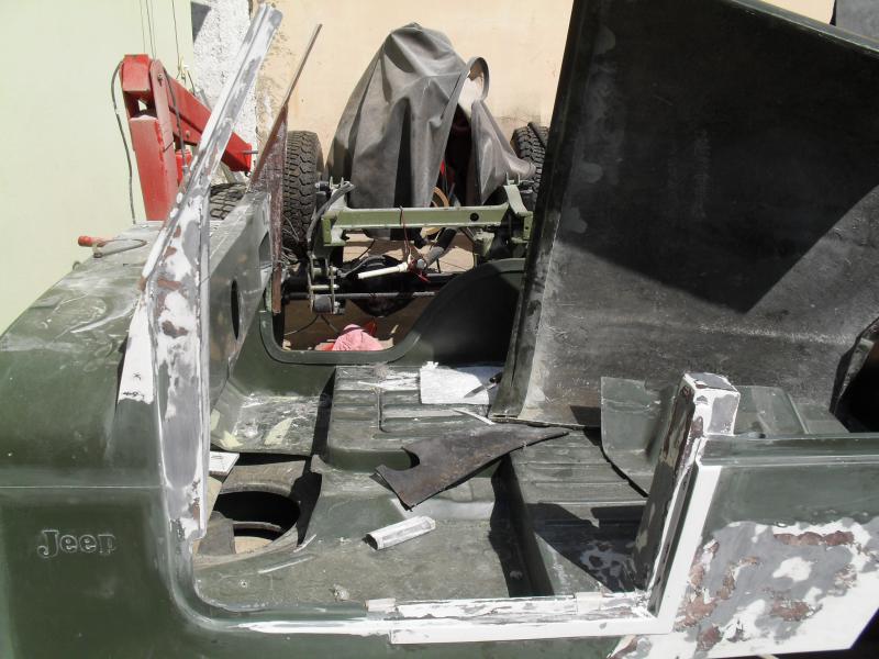

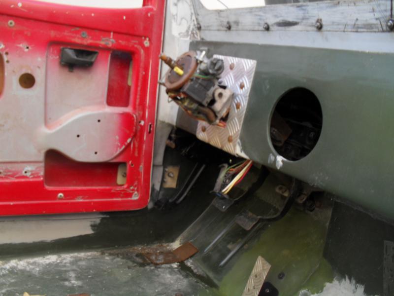

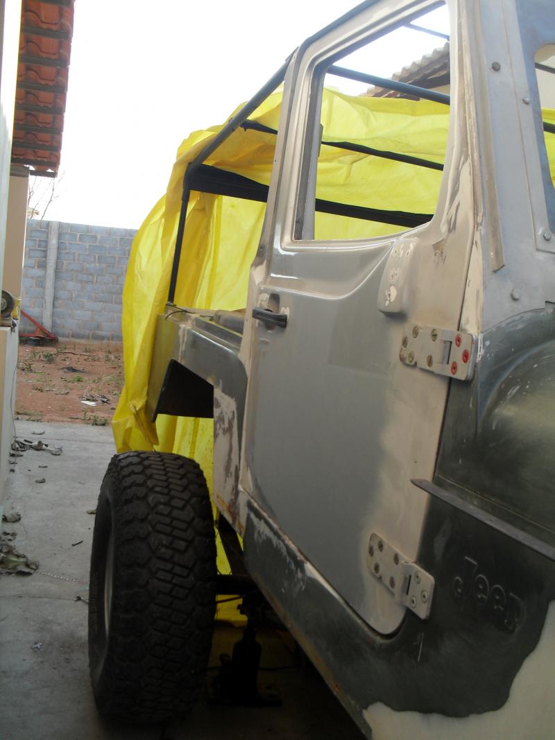

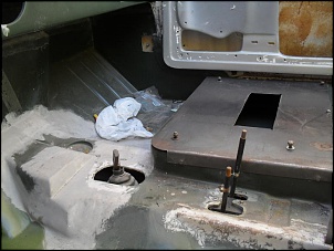

    Aí pessoal, aqui vão mais alguns progressos ...Carroceria (alongada, com portas no lugar e quadro de parabrisas), direção, pedais e etc...
    -sdc11910.jpg-sdc11912.jpg-sdc11911.jpg-sdc11916.jpg-sdc11917.jpg-sdc11913.jpg-sdc11914.jpg-sdc11915.jpg

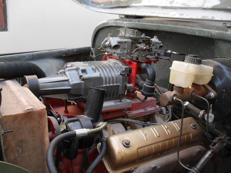

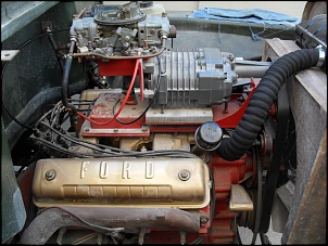

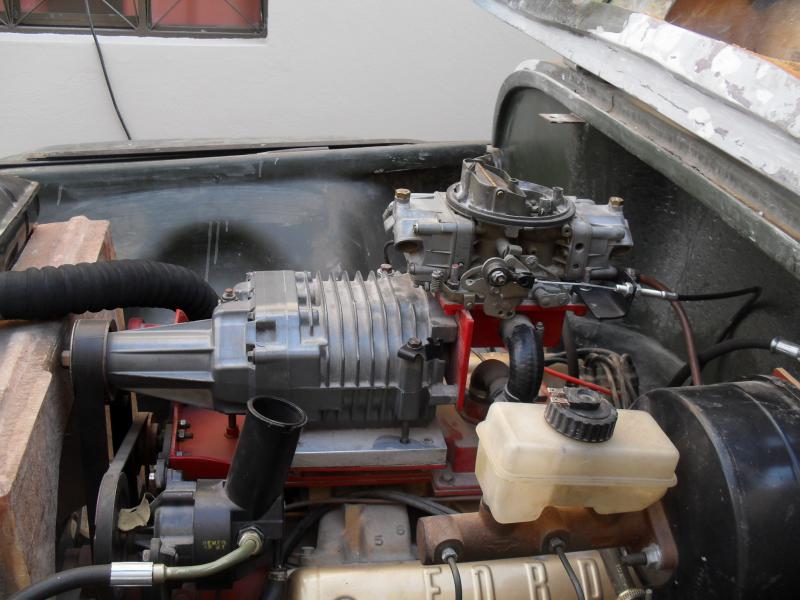

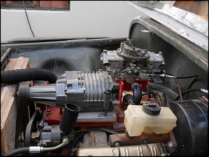

    Que motor é esse? saiu em qual carro? Com o blower ele vai entregar quantos cv?

    O motor é um 272 que era de uma F-100 que normalmente tem uns quase 170 cv... pouco se comparado a outros v8. Com o blower não sei pra quanto vai não mas pretendo por no dinamômetro pra ver.
    Não é o v8 mais procurado porém resolví usar este, pois ele tem muito torque em baixa rotação ao contrário de outros v8 e quebra menos.
    Ola Emerson!!
    Parabens pelo projeto... Muito xique!!!
    Queria saber com quem vc esta fazendo a parte de carroceria de fibra, pois estou mexendo na minha F75 e gostaria de inventar algo...abraços
    Emerson4x4,
    Ao contrário de quais V8 ?
    Esse quebra menos o quê ?
