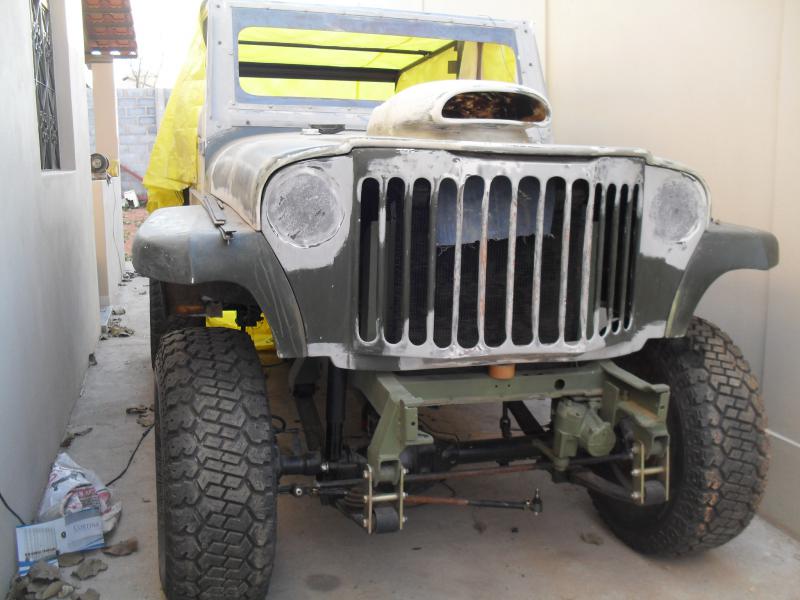

Olha ae rapaz! Ta ficando legal isso ae heim! Esses paralamas são da rural mais antiga aquela?
Sim, é uma frente de rural bicuda modificada. Abraço

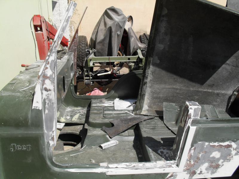

A carroceria modificada para comportar as portas do trollerAnexo 369267Anexo 369268Anexo 369269
Encaixa direitinho Anexo 369270

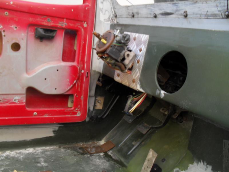

Aí pessoal, aqui vão mais alguns progressos ...Carroceria (alongada, com portas no lugar e quadro de parabrisas), direção, pedais e etc...

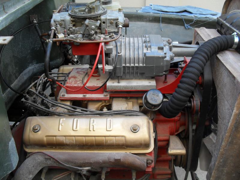

O motor é um 272 que era de uma F-100 que normalmente tem uns quase 170 cv... pouco se comparado a outros v8. Com o blower não sei pra quanto vai não mas pretendo por no dinamômetro pra ver.
Não é o v8 mais procurado porém resolví usar este, pois ele tem muito torque em baixa rotação ao contrário de outros v8 e quebra menos.
