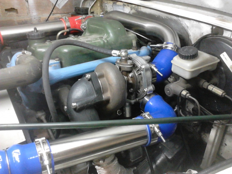

Moço, se eu tivesse juízo teria quebrado meus porquinhos para comprar uma hilux do ano, mas como não tenho, comprei uma band e resolvi transformá-la em um carro de passeio. kkkk

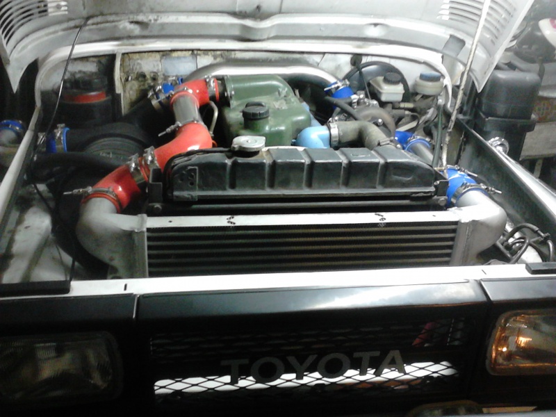

Finalizada a instalação do turbo-intercooler.
Anexo 478025
Tenho outro motor nas mãos, sem sombra de duvidas um excelente investimento.
Como o tempo não para, já comecei outro UP e acredito que será de muita valia quando o verão chegar.

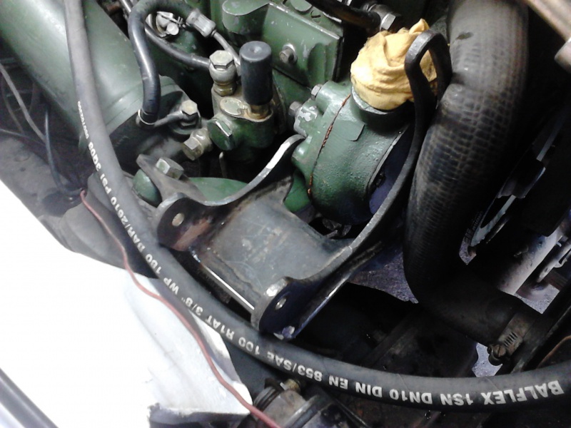

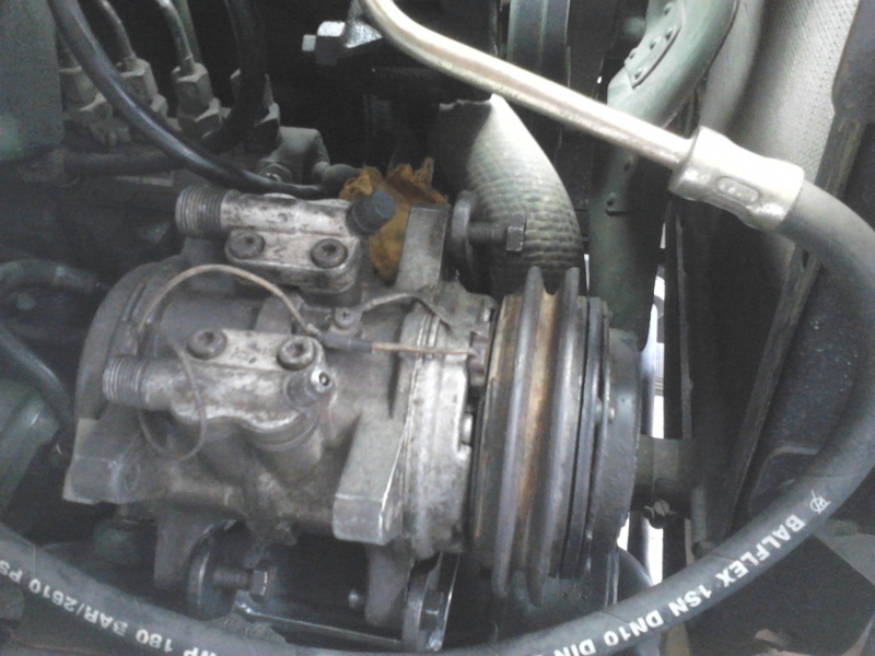

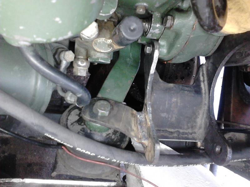

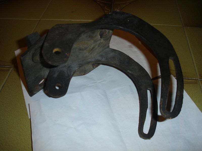

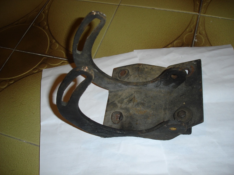

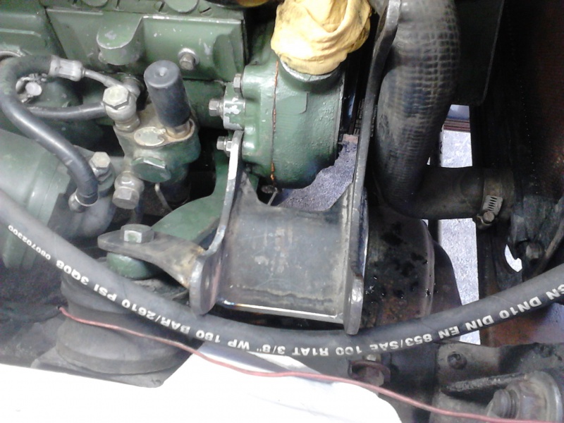

Como o espaço no habitáculo do motor já esta bastante restrito, tive que arrumar um cantinho do lado da bomba injetora para instalação do compressor AC.
Sendo assim um suporte original cairia como uma luva, mas sabendo que moscas brancas de olhos azuis e cachos dourados não existem kkkkkk.
Botei a mão na massa para fazer uma replica do original.

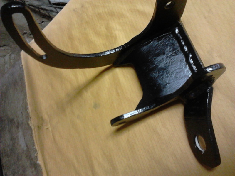

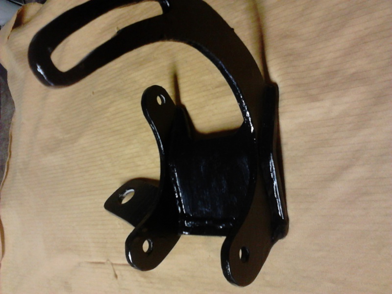

Após uma procura num dos quartos de tralhas, achei esse suporte não sei de que carro.
Anexo 478027
Anexo 478028

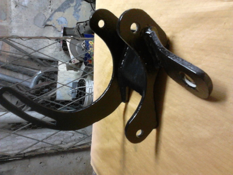

Fazendo uns cortes e umas soldas o adaptei a realidade da Band.
Anexo 478029Anexo 478030Anexo 478031
Ideia copiada e adaptada do amigo Nirlei que usou um suporte projetado pelo amigo dele (Beto).
No final acabou dando certo.
Anexo 478026Anexo 478032
Anexo 478033Anexo 478034
Ficou médio, mas vai dar pro gasto. Assim espero.
Anexo 478035Anexo 478036
