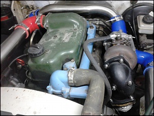

    Finalizada a instalação do turbo-intercooler.
    Tenho outro motor nas mãos, sem sombra de duvidas um excelente investimento.

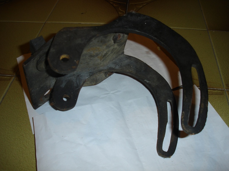

    Ar condicionado

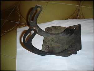

    Como o tempo não para, já comecei outro UP e acredito que será de muita valia quando o verão chegar.
    Como o espaço no habitáculo do motor já esta bastante restrito, tive que arrumar um cantinho do lado da bomba injetora para instalação do compressor AC.
    Sendo assim um suporte original cairia como uma luva, mas sabendo que moscas brancas de olhos azuis e cachos dourados não existem kkkkkk.

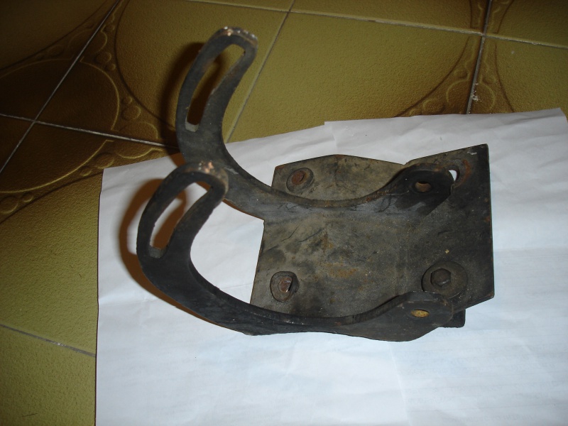

    Botei a mão na massa para fazer uma replica do original.
    Após uma procura num dos quartos de tralhas, achei esse suporte não sei de que carro.
    Fazendo uns cortes e umas soldas o adaptei a realidade da Band.

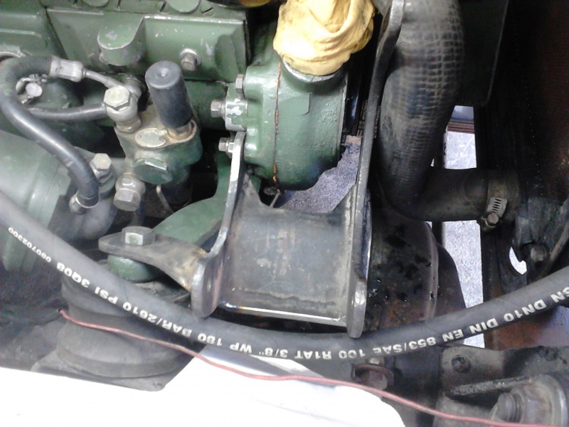

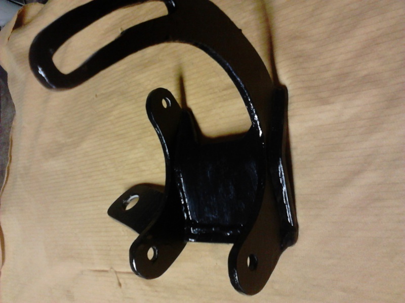

    white bird - Band 80-dsc_0094.jpgwhite bird - Band 80-dsc_0095.jpgwhite bird - Band 80-dsc_0096.jpg
    Ideia copiada e adaptada do amigo Nirlei que usou um suporte projetado pelo amigo dele (Beto).
    No final acabou dando certo.
    Ficou médio, mas vai dar pro gasto. Assim espero.

    Citação Postado originalmente por estyvybeykr Ver Post
    Meu caro amigo,
    Você fabricou esses tubos de inox ou comprou um kit pronto para aplicação em band?
    Ficou lindão o serviço! parabéns

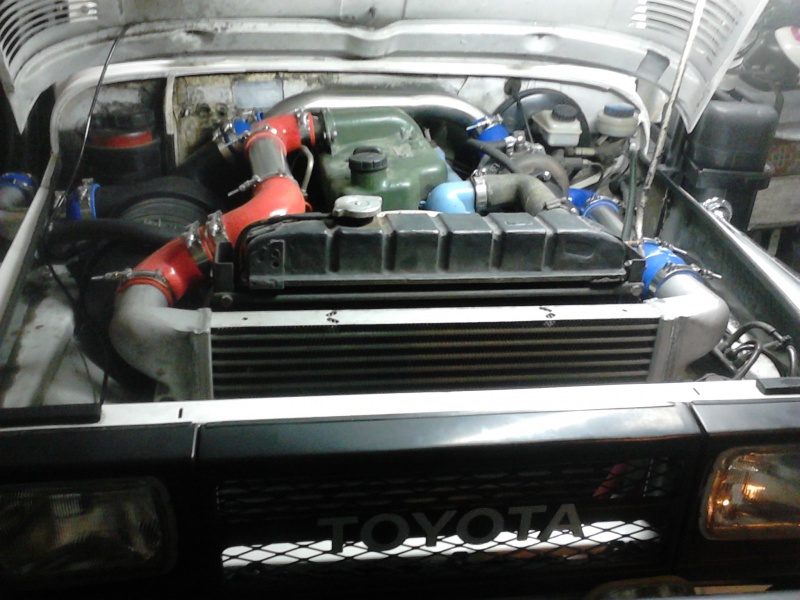

    Rapaz,
    Um cofre de Band bem ajeitadinho é uma das coisas mais bonitas do mundo (tem outras, hehe).
    Por isso é que se deve planejar cada up-grade já pensando em todos os outros.
    Parabéns Estevão, esse cofre é um ótimo exemplo de planejamento e capricho.
