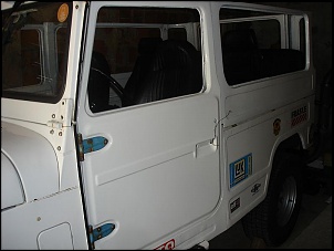

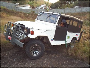

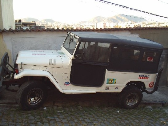

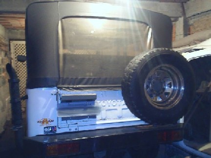

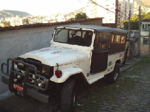

    Senhores tentarei contar a historia da minha band, longa de cor branca de ano 1980, adquirida a aproximadamente 09 anos atraz, era constituida apenas pelo chassis, motor, caixa seca, eixos dianteiro e trazeiro, e até hoje ainda falta peça hehehehe. Como ela já era de lona, de lona ela ficou. vejam as fotos abaixo.
    Miniaturas de Anexos Miniaturas de Anexos white bird - Band 80-dpscamera_0064.jpg   white bird - Band 80-dpscamera_0065.jpg   white bird - Band 80-dpscamera_0079.jpg   white bird - Band 80-s3010167.jpg

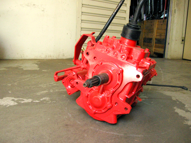

    Atualmente esta no estaleiro sofrendo mais uma reforma que vou descrever para os senhores:
    _ No cambio 1ª e 2ª seca entrará um 04 marchas sincrônizado c/ reduzida bem vermelhão
    _ Na Dianteira, eixo moderno com homocinetica e barra estabilizadora, alem do freio a disco
    _ Na trazeira pretendo por eixo flutuante.(ainda por adquirir)

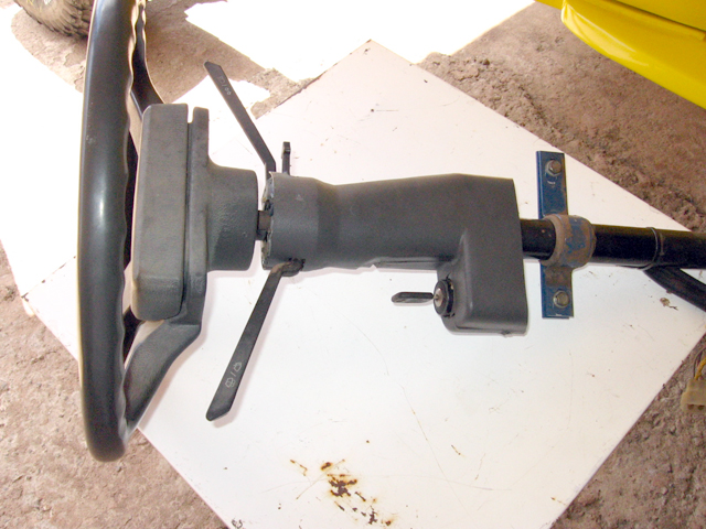

    _ Na direção sai o queixo duro e entra setor hidraulico original da band com volante menor
    _ Na lataria, reforma geral com colocação de teto aço e portas, agora já da pra por AC

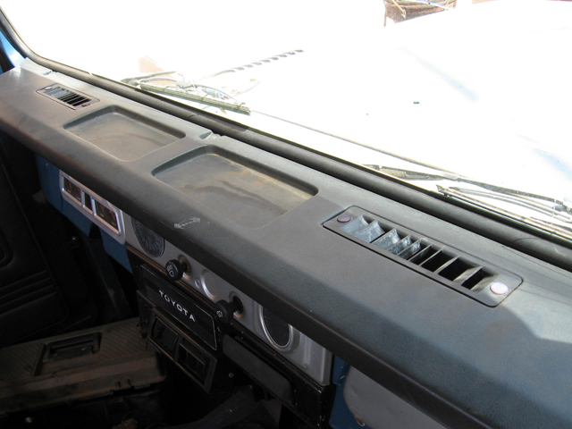

    _ No Painel uma perfumaria, por que até band necessita de um sobre painel
    _ No quesito conforto, vou trocar a posição dos bancos vejam as fotos abaixo.
    Miniaturas de Anexos Miniaturas de Anexos white bird - Band 80-bio-bande-4-marchas.jpg   white bird - Band 80-cambio-04marchas-band.jpg   white bird - Band 80-cambio-band-4-marchas.jpg   white bird - Band 80-cambio-band-4-marc.jpg

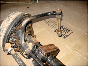

    Olha o eixo ai, ainda falta colocar os freios a disco
    Miniaturas de Anexos Miniaturas de Anexos white bird - Band 80-eixo-diante..jpg   white bird - Band 80-eixo-diant..jpg   white bird - Band 80-eixo-dian..jpg   white bird - Band 80-eixo-dia.jpg

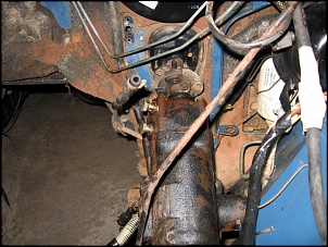

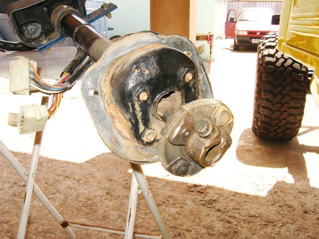

    Tem mais a caixinha de direção hidraulica, porem me falta a bomba e o suporte da bomba. Mas vai ficar show de bola quando ficar toda montadinha.

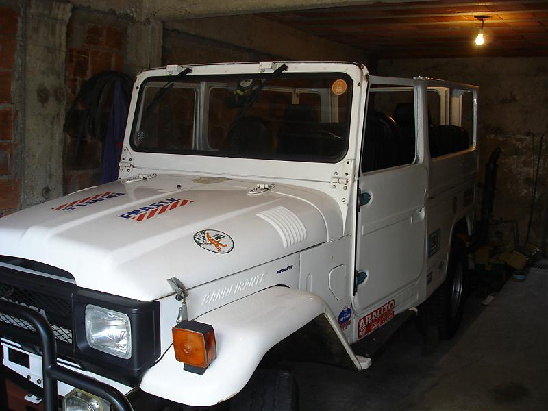

    Ainda falta um cado de coisa mas tá ai pra quem quiser ver e ter uma ideia de como a criatura vai ficar hehehe.
    Miniaturas de Anexos Miniaturas de Anexos white bird - Band 80-teto-aco-de-band-026.jpg   white bird - Band 80-teto-aco-de-band-021.jpg   white bird - Band 80-teto-aco-de-band-022.jpg   white bird - Band 80-teto-aco-de-band-001.jpg

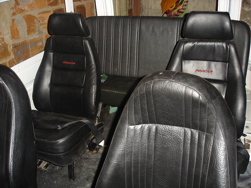

    Tem mais essas de como vão ficar os bancos, parece até as limusines do nordeste numa versão menor.

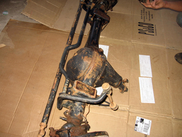

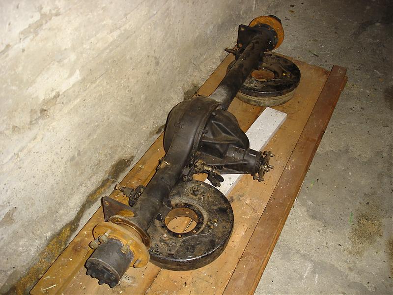

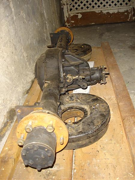

    Eixo trazeiro Flutuante
    Hoje recebi o danado, e creio que realmente vale cada centavo aplicado, agora creio que ficará melhor com freio a disco tambem na trazeira, eta ferramenta celebral que não para de ter ideias caras e abusivas, mas sonhar não custa nada hehehehehe
    Tem umas fotinhas ai embaixo proces ver, o doador era de MG passou por SP e veio morar na Cidade maravilhosa da DENGUE.

    Usuário Avatar de bruno_
    16/07/2004
    São Sebastião do Paraíso/MG
    835
    band
    estevão vai ficar muito boa,esses eixos são os melhores das band vc vai ver a diferensa neles,pena que não é para trilha,esta ficando boa, sobre a dengue ate o dia 20 deste mes já acabou,estou indo ai. zé
