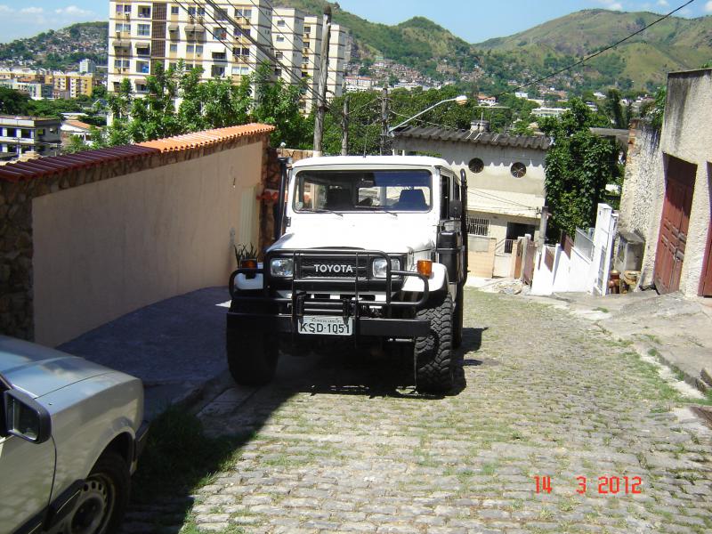

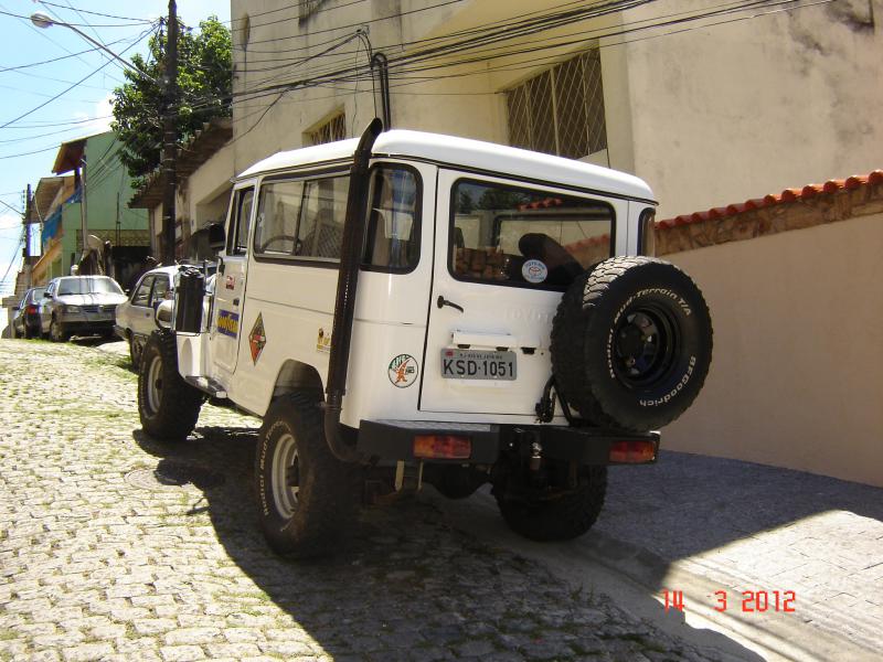

Mais umas fotinhas.Anexo 336168Anexo 336170Anexo 336169

Fala estevão!
Tá lindona a Band ein! parabens pela reforma.

Fala Estevão, a viatura está nos "trinques", falta só o batismo, pra quando irá marcar? Vamos aproveitar que o "Mulo" está "quase" pronto!!! Vamos que vamuuuuu!!!
Fala Carlão tdo blza?
Cara se a estreia for num passeio lite, tô dentro. Mas se for pauleira, tô dentro tambem. Mas tem que arrumar um cambão ou fitas pra reboque por que a band tá só 4x2. Ainda tô sem tração na dianteira (cardã, semi eixos, homocinêticas e RL).
Mas vamos estreia-las sim em breve. Tá Marcado.
Forte abraço
Estevão

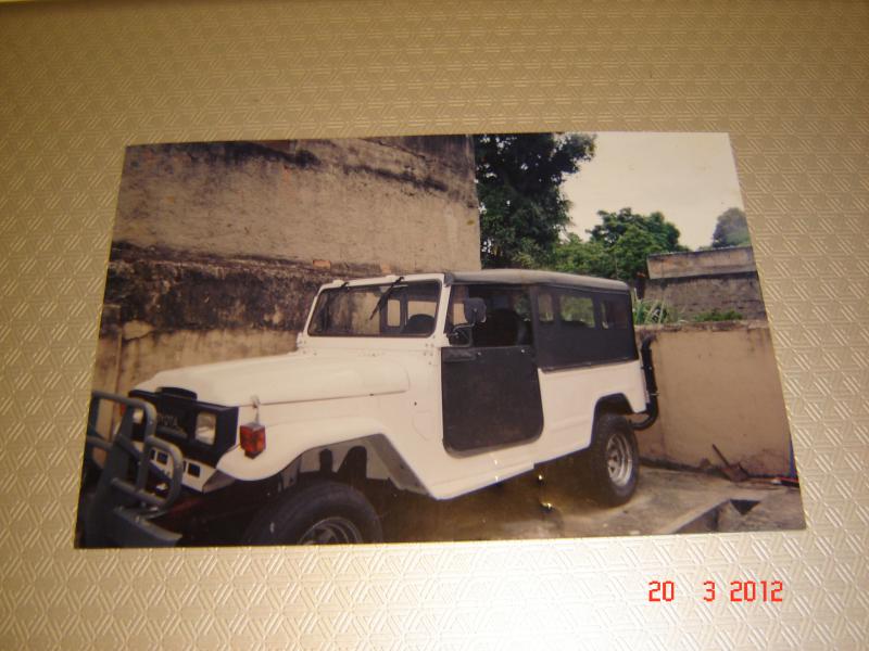

Anexo 337072Opa achei uma relíquia escondida em meio a algumas fotos. Foi tirada logo apos o termino da reforma de quando a comprei, nos hidros de 2001. E assim passam os tempos.
A Band longa com capota de lona era bem bacana.
Mas depois de reformada (com capota de aço) ficou nota dez.

olá estevão sei pelo topico que faz tempo que terminou sua reforma,já vi muitas mas igual a essa foi a primeira vez,você esta de parabéns,vi tambem que na viatura você usa um alternador com bomba de vácuo na qual nas fotos que baixei não conseguir indentificar a onde são ligadas as mangueira de oleo,uma eu sei que vai pro cater mas a outra eu não sei a onde liga e nem quais são as peças que preciso,se não for de mas amigo toyoteiro se você ou alguem que estiver lendo este topico me envie umas fotos com detalhes ,para solucionar meu problema de freio,meu email é maquelson@hotmail.com desde já meus agradecimentos.
Maquelson vc necessitará de retirar um bujão que fica aparafusado no bloco do motor (chave alen) na parte frontal lado direito (vc de frente pro motor) ao lado da bomba d'agua, dali vc terá a alimentação de óleo lubrif. pro alternador. E o retorno vc terá que furar o carter e soldar um tubo. Fica aqui a dica do que fiz na minha.
