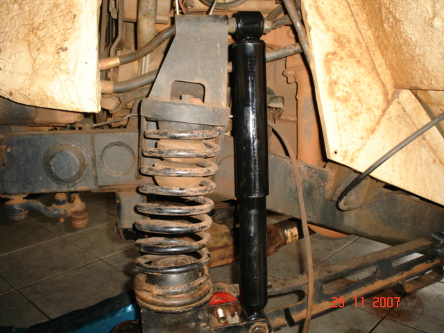

    Olha a foto com o amortecedor do MB 1113 na frente.
    Estou terminando o serviço do eixo.
    abraços.
    Kim.
    abraços.
    Kim.
    Kim,
    Pela foto dá pra ver que sua mola ficou com uma "barriga".
    É por causa do "pique" que você deu na barra longitudinal?

    Os amortecedores foram colocados na frente e atraz, fica ótimo, nem macio, nem pulando, parece que foram feitos para o engesa mesmo.
    Até aquele balanço caracyeristico do engesa some.
    Grande Carlos, tudo bem?
    Sobre o motor, fica para a próxima!
    Sobre a barriga na mola, é um defeito dos engenheiros mesmo, existe até um tópico somente sobre isso.
    Os piques na longitudinal ajudou a atenuar a barriga, pois se observar, elas fazem um raio, então aumentando a mola como fiz, tenderia a inclinar ainda mais o suporte da mola, levando-a mais ainda para fora.
    Como fiz dois cortes, um no primeiro "vazado" da longitudinal, próximo às buchas cogumelo e outro no último "vazado", proximo às buchas "olhais".
    Com o primeiro corte, as buchas não ficam forçadas, o eixo trabalha centrado às mesmas.
    O segundo corte, só feixei depois de colocar o cáster no lugas, pois com molas maiores, o mesmo vai desinclinando, ficando perto de zero e, assim indirigível.
    Então montei tudo, deixei o eixo na altura do pneu (centro com centro), coloquei a "super ferramenta" e seixei com 4º de inclinação no pino mestre.
    Fui girando o eixo com uma chave de cano grande, após achar o ângulo correto, travei com uma solda.
    Retirei as barras levei ao torneiro e fez o serviço correto.
    Olhe nas fotos do tópico que entenderá tudo o que disse a você.
    Cara, ficou muito bom, valeu a pena um mês sem o jipão!
