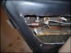

mas ai vai uma fotinha da tranca do meu engesa, meudeus.... o Mexanico Josias estava de plantao nesta hora...
entao, eu desmontei tudo, to com fibra ate no ceu da boca e to falando serio, q tem algo pinicando q nao sai, so pode ser po de fibra q respirei, pq a turma nao tirou nemmmmmmmm um poquim do po da fibra, e juntou agua e virou uma maraviha dentro da porta, vcs tem de ver.... q maravilha...
nao tem por onde escoar a agua , q show...
entao peguei todo mecanismo e nao deixei metalencostar com metal em lugar algum... e eliminou 40% do problema de ruidos da porta, agora colocando a espuma de poliuretano la dentro vai resolver completamente o problema e vai dar resistencia a fibra, pq eh uma casquinha.... mesmo a porta sendo preta, ela estava translucida com a luz do sol.... muito fino mesmo.

e ontem, com as pequenas alteracoes que fiz na porta ja me resolveu muito bem o problema do ruido, vc nao imagina como.... agora semana q vem vou fazer o restante do servico e passo as impressoes, mas eu vou adaptar outras portas, ou outro sistema de tranca... baseado no uno.
Parabéns pelo carro e pela paciência em resolver os problemas dessa porta. Eu teri partido pra ignorância com muito menos. Fiquei sem palavras quando vi que os caras soldam pior que eu, não dão acabamento ( de lixa ) e nem um fundo... PQP.
Achei ótima a sua idéia de colocar pp expansível pra eliminar "espaço morto" e melhorar a resistência da porta. Uma coisa que vc pode fazer, também, é aplicar umas resina e manda de lã de vidro.
QQ maçaneta é fácil de adaptar, ainda mais com o sistema de fechamento que vc tem, pois é só deslocamento horizontal.
