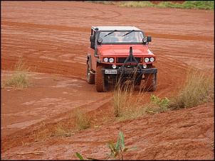

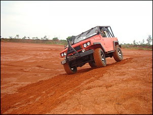

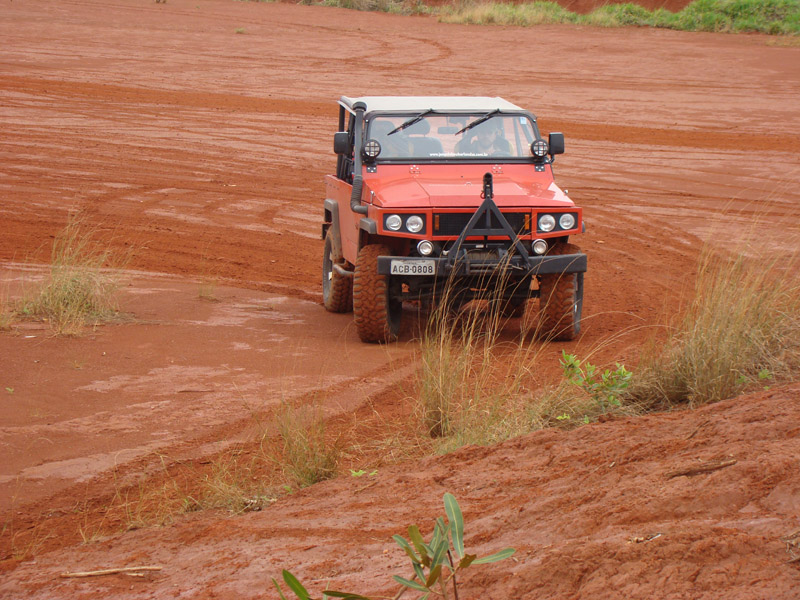

    Segue algumas fotos do Ezéza
    Miniaturas de Anexos Miniaturas de Anexos -imagem-076.jpg   -imagem-041.jpg   -imagem-042.jpg   -imagem-044.jpg
