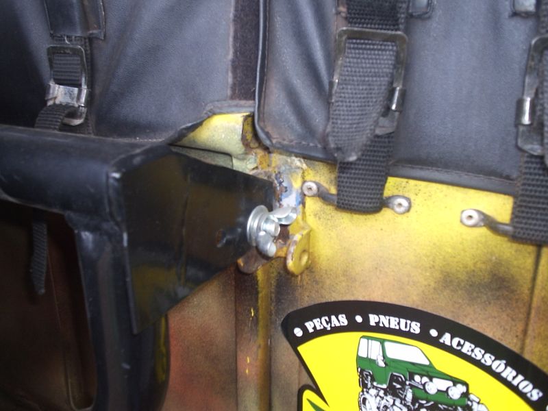

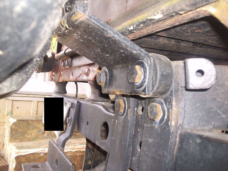

Opa Cacá...eu fiz sim com coxins pois ficava travando a carroceria e o outro anterior quebrou por este motivo. Na verdade eu comprei dois calços originais daqueles de borracha redonda do Jipe mesmo e coloquei parafusos entre o chassi e o suporte e prendi com porcas travantes. Depois posto uma foto para te mostrar certuin.
Como eu te disse Cacá...usei os calços de borracha do jipe e passei dois parafusos, mas eles ficavam acima dos furos, para não ter de fazer outra chapa e encher de parafusos eu peguei minha "marretinha" de 1 quilo e dei umas porradinhas até formar um angulo suficiente para sustentar e alcançar os furos, deu certo. Olha só o resuktado ai.
:arrow:Olha só o suporte é igual ao seu.
Anexo 95732
:arrow:Sistema de borboletas para fixar o suporte, caso precise remover para abrir a tampa traseira.
Anexo 95730
:arrow:Veja o angulo que ficou, e as borrachinhas entre o chassi e o suporte.
Anexo 95729
:arrow:Aqui ficou melhor.
Anexo 95731
Gostei e parou de torcer como acontecia antes e acabou quebrando o suporte anterior.
Opa ficou jóia rapá...os parafusos que eu uso contra as borboletas são de cabeça FRANCESA..aquele chatinho parecendo uma Lentilha e que tem um ressalto quadrado ...ai eu encaixei ele do lado da crroceria para fora e coloquei a borboleta como se fosse a porca, eu nem preciso de chave para abrir pois a cabeça francesa fica travada no entalhe de onde deveria estar as correentes originais...saca?
