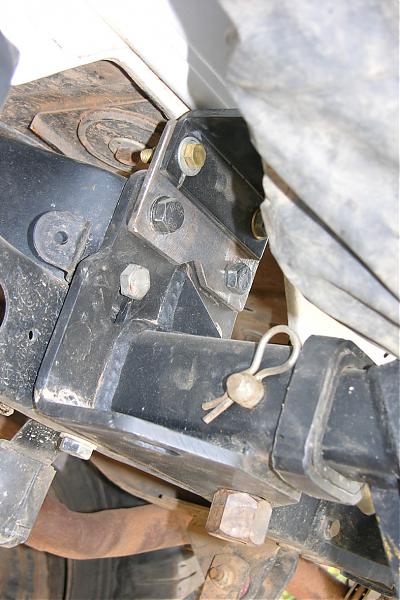

    Acabei de montar o suporte agora. O cara que fez a SMAP acertou em cima, ficou perfeita. Só fiz um molde em papelão e o cara fez no gabarito certinho. Show!
    Amanhã posto as fotos
    [s],
    Cacá

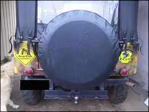

    Com alguns dias de atraso, a foto
    Que tal a SMAP?
    [s], comprando coxins.
    Cacá

    Não carregou, agora vai.
    Miniaturas de Anexos Miniaturas de Anexos Cj5 1982 Branco - "LINEU"-dscn1455b.jpg

    Citação Postado originalmente por Cacá Ver Post
    Era exatamente isso que eu imaginava Léo. Agora, vc fez o seu com parafuso passante, certo? Não é melhor com coxim mesmo, tipo do motor do Opala?
    Aí vai do seu gosto e se esses aí ficam bem instalados.
    Eu acabei fazendo os meus, por que queria em um desenho único para acomodar melhor e na espessura certa. Usei parafuro passante com arruelas largas e porcas par-lock.
    [s]!
    Cacá

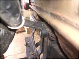

    Opa Cacá...eu fiz sim com coxins pois ficava travando a carroceria e o outro anterior quebrou por este motivo. Na verdade eu comprei dois calços originais daqueles de borracha redonda do Jipe mesmo e coloquei parafusos entre o chassi e o suporte e prendi com porcas travantes. Depois posto uma foto para te mostrar certuin.

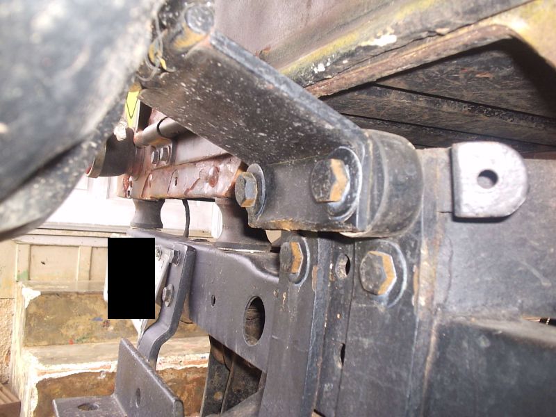

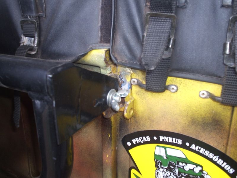

    Como eu te disse Cacá...usei os calços de borracha do jipe e passei dois parafusos, mas eles ficavam acima dos furos, para não ter de fazer outra chapa e encher de parafusos eu peguei minha "marretinha" de 1 quilo e dei umas porradinhas até formar um angulo suficiente para sustentar e alcançar os furos, deu certo. Olha só o resuktado ai.
    Olha só o suporte é igual ao seu.

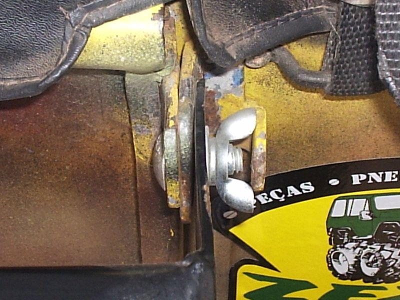

    Sistema de borboletas para fixar o suporte, caso precise remover para abrir a tampa traseira.
    Veja o angulo que ficou, e as borrachinhas entre o chassi e o suporte.
    Aqui ficou melhor.
    Gostei e parou de torcer como acontecia antes e acabou quebrando o suporte anterior.

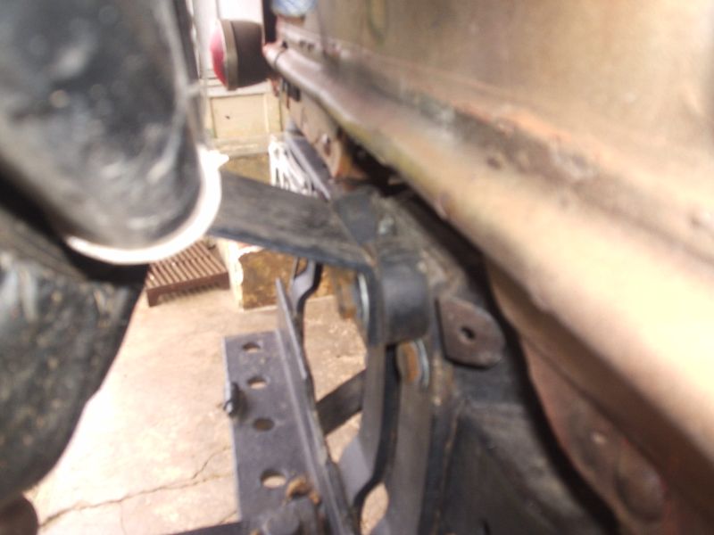

    Citação Postado originalmente por Milton Quindim Ver Post

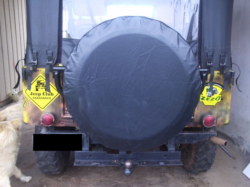

    Boa Miltão, inspirado nas suas sugestões, tá aí o resultado. Coloquei coxins de motor. Olha aí... as brabuletas são bem práticas tbém. Vou colocar
    Abração,
    Cacá
    Miniaturas de Anexos Miniaturas de Anexos Cj5 1982 Branco - "LINEU"-dscn1484b.jpg

    Opa ficou jóia rapá...os parafusos que eu uso contra as borboletas são de cabeça FRANCESA..aquele chatinho parecendo uma Lentilha e que tem um ressalto quadrado ...ai eu encaixei ele do lado da crroceria para fora e coloquei a borboleta como se fosse a porca, eu nem preciso de chave para abrir pois a cabeça francesa fica travada no entalhe de onde deveria estar as correentes originais...saca?
    Olha a cabeçona do parafuso.

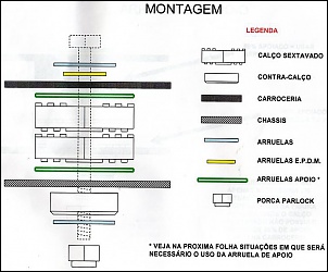

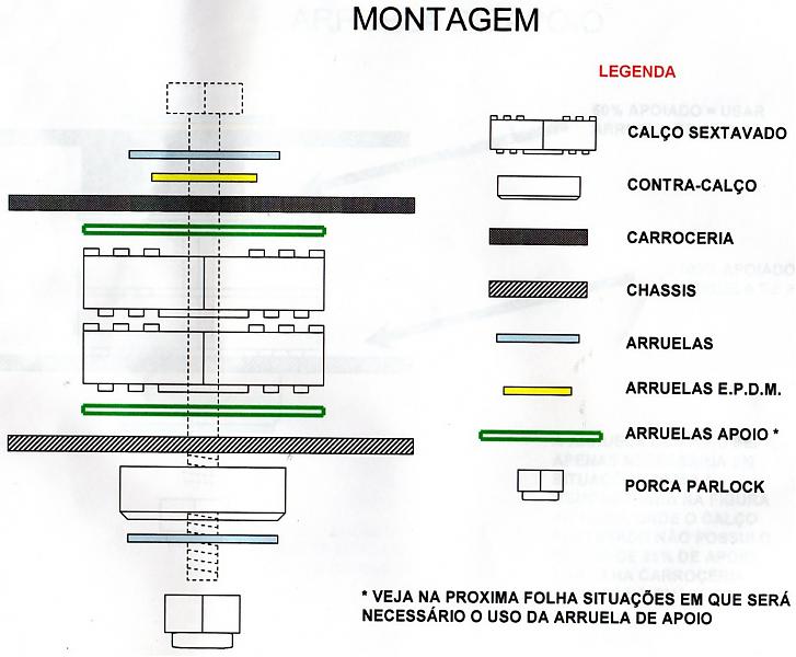

    Cacá, na boa... sem querer tornar este tópico do LINEU, numa polêmica, ou exibição gratuita de outros carros. Esse teu Jeep é DEZ e está bem original (geralmente o que é original é melhor). Coxins de motor não são adequados para a carroceria... tudo bem que dão mais conforto e, pelo número deles, até se tornam seguros. Mas você tem de inspecionar frequentemente todos os coxins (se forem instalados) e substituir aqueles que racharem. Com o tempo o coxins acabam rachando, um após outro. Eu comprei os da Top-Kits (2"), mas você pode fazer de outro material mais barato também (vá a uma casa de borrachas e achará o que precisa). Não escolha nada de borracha macia... tem de ser duro mesmo.
    Apenas estude antes o comportamento da carroceria em relação ao chassis nas torções e vibrações. Devem ser usados calços/contracalços em ambas as faces (tanto na lataria quanto no chassis, feito sanduiche). Não basta passar um parafuso pela lata, colocar um calço de borracha entre ela e o chassis e colocar a porca, porque desse jeito você cria pontos 'duros' que não vão absorver a vibração. Veja essa página da Top-Kits, aí no anexo, como seria a configuração ideal.
    Pense na medida que pretende elevar a carroceria em relação ao chassis (body-lift), veja os parafusos, porcas e arruelas e calcule em quanto vai ficar isso tudo.
    Eu fiz esse cálculo todo e optei pelos Top-Kits, mas há outras opções.
    Só faça o lift urgentemente, se os pneus 'pegarem' na lata. Se não for este o caso espere por uma oportunidade ($$$) melhor. Você tem ainda os freios, munhões, direção, suspensão e engrenagens do velocímetro, como prioridades. O jeep é um 'brinquedo' caro, que nos deve proporcionar alegria... e não exaurir os recursos da família, ou colocá-la em risco com 'gambiarras'. Não é a nossa vida e sim um acessório complementar.
