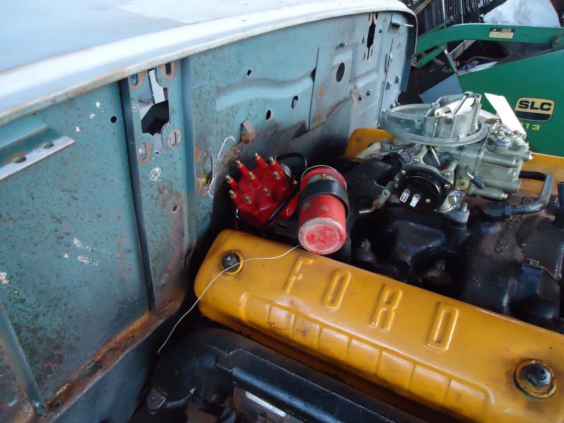

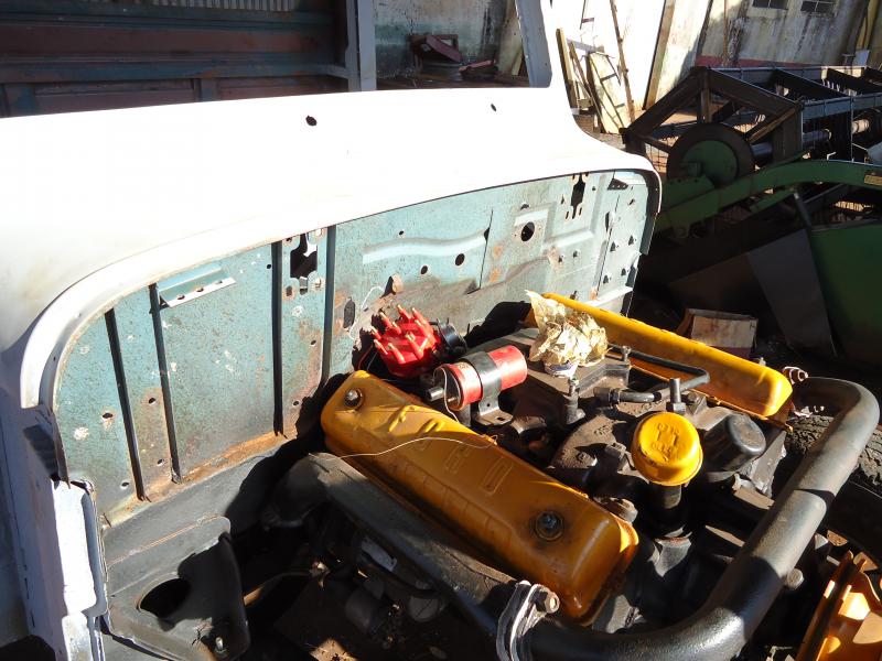

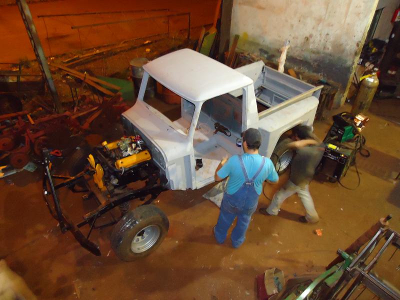

Amigos! Deixando as brincadeiras de lado por um momento (apenas por um momento:mrgreen:), ontem colocamos a cabine e carroceria em cima do chassi!

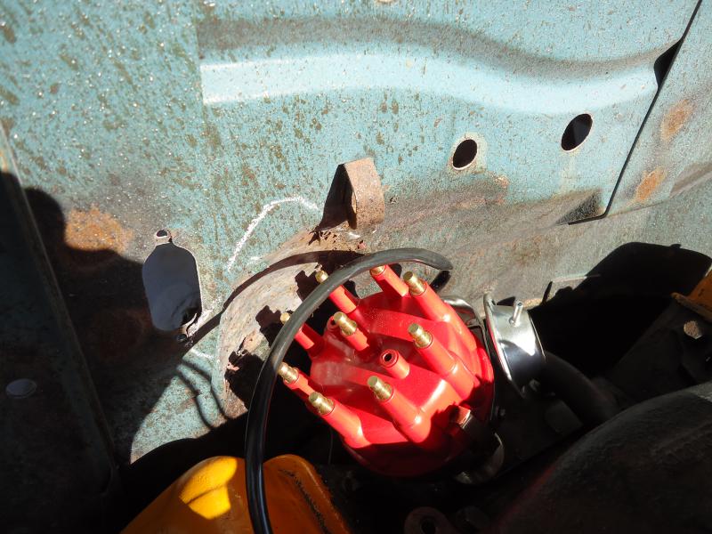

Vamos lá, tivemos que, com um instrumento de precisão, dar uma rebaixada na parede corta fogo, perto de onde fica o distribuidor, ou toda vez que precisa mexer nele, teria que tirar a cabine do lugar! :parede: Agora ele sai, sem que seja necessário erguer a cabine!! :mrgreen:

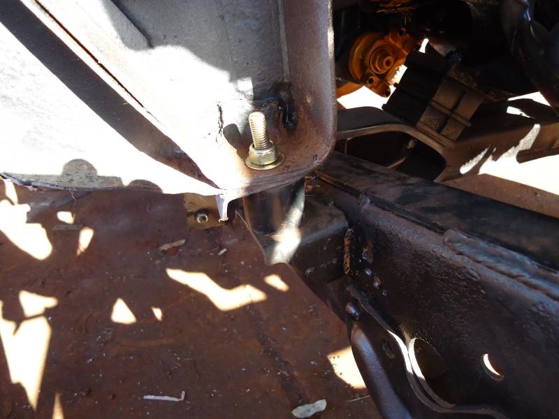

Fotos do coxin utilizado, resolvi usar de borracha mesmo, tem aprox 2" de altura, comprei na cooperativa agrícola aqui da cidade, originalmente ele é utilizado em alguma parte de colheitadeira...
Fixei meia boca os coxins, pois ainda tenho que levantar a cabine pra pintar a corta fogo..

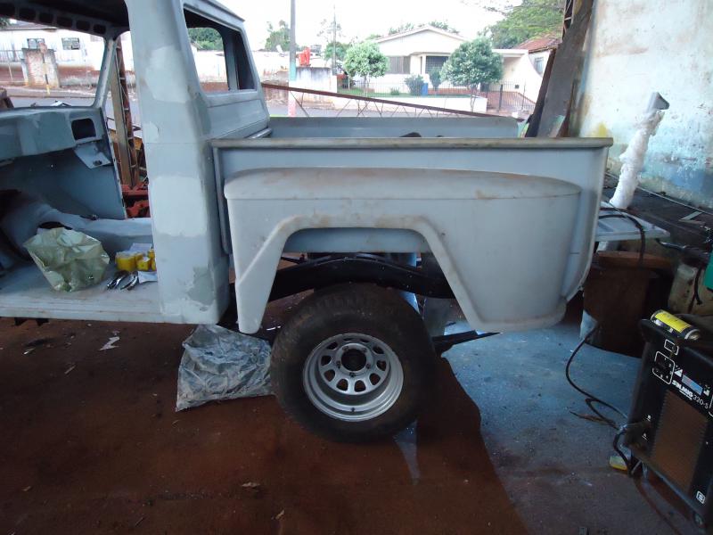

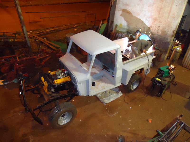

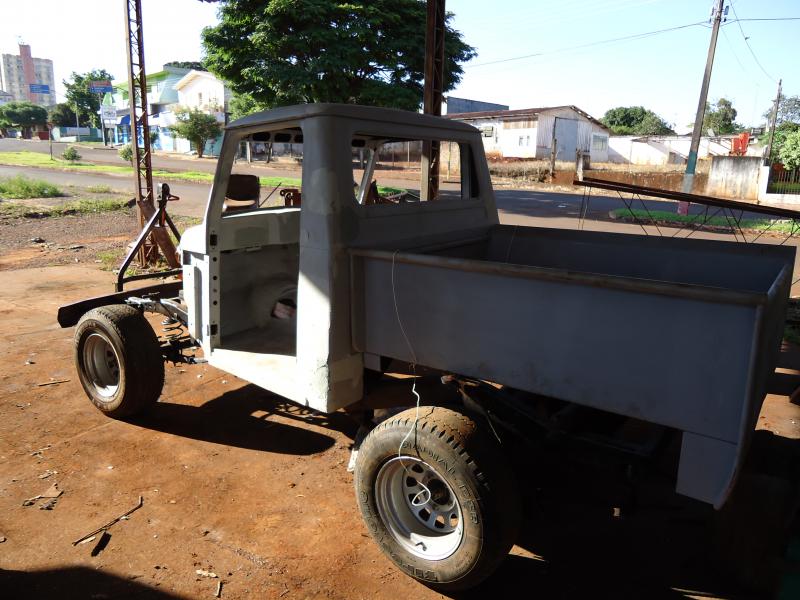

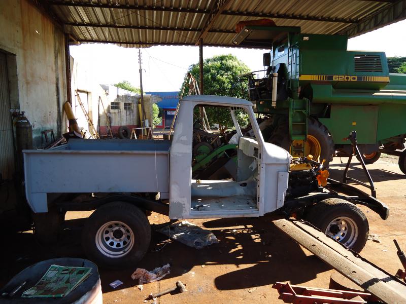

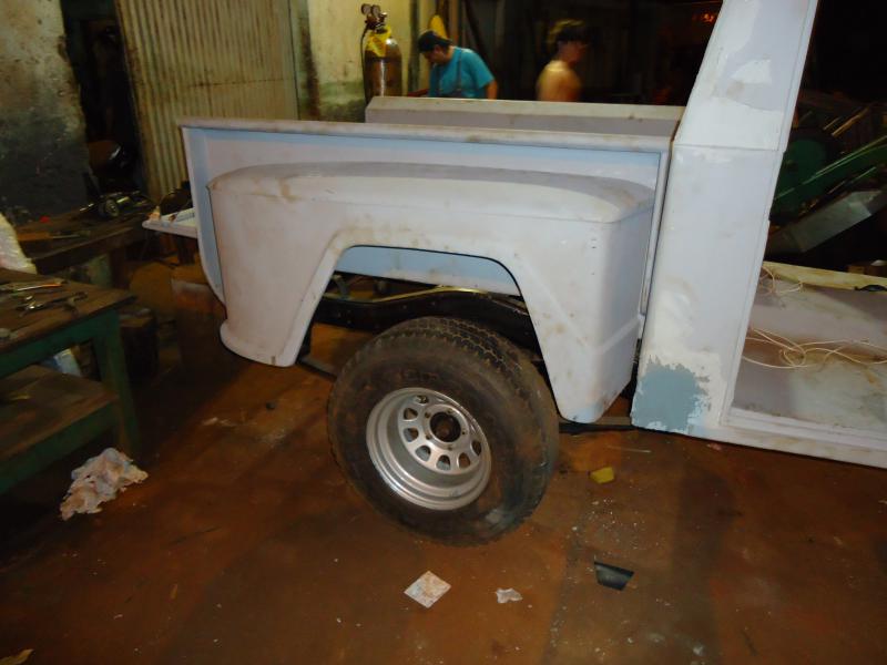

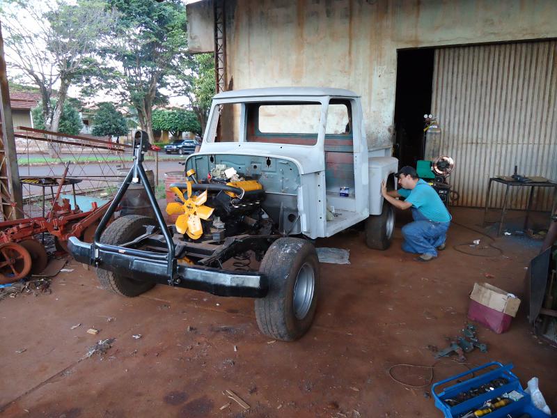

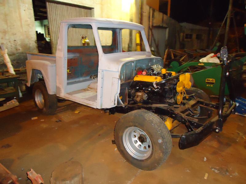

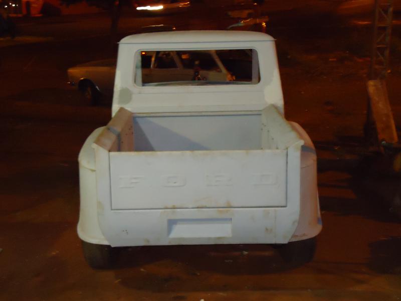

Esqueci de tirar umas fotos dos suportes feitos para a carroceria, mas seguem algumas fotos da colocação da carroceria, paralamas, etc...http://www.4x4brasil.com.br/forum/at...1&d=1302529606http://www.4x4brasil.com.br/forum/at...1&d=1302529790
Marcando onde fixar os paralamas!
http://www.4x4brasil.com.br/forum/at...1&d=1302529883http://www.4x4brasil.com.br/forum/at...1&d=1302529982

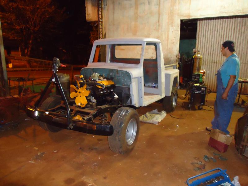

Mais algumas, sei que vocês gostarão do meu macacão!
http://www.4x4brasil.com.br/forum/at...1&d=1302530372http://www.4x4brasil.com.br/forum/at...1&d=1302530465http://www.4x4brasil.com.br/forum/at...1&d=1302530547
