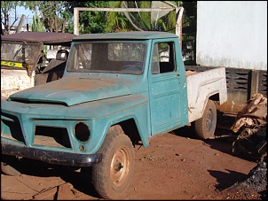

    Tudo bem galera!!!
    Comprei essa pickup Willys para reformar e conforme for caminhando a reforma e a compra de peças estarei postando aqui para compartilhar com os amigos do Fórum e, se for o caso, receber sugestões quanto a algum detalhe...
    Abraço...
    Renato

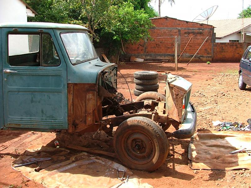

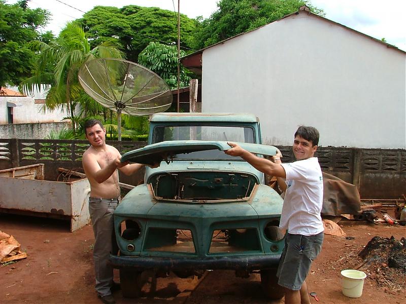

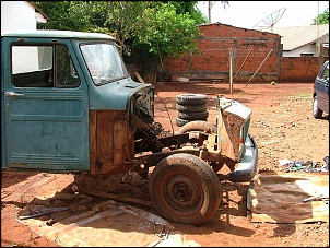

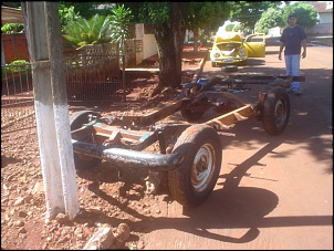

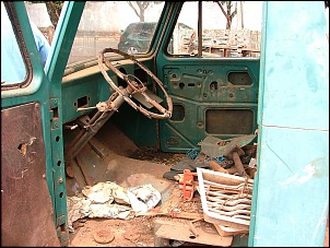

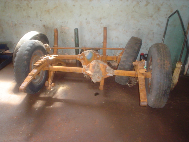

    Desmontando!!!
    Retirando a lata de cima do chassis...

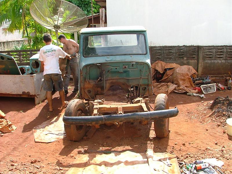

    Desmontando!!! (Continuação)
    Miniaturas de Anexos Miniaturas de Anexos Pickup Willys 1966 - V8 272-dscf0014.jpg   Pickup Willys 1966 - V8 272-dscf0016.jpg   Pickup Willys 1966 - V8 272-dscf0021.jpg
    Agora é que começa a parte boa....

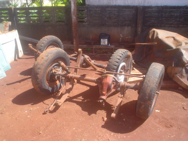

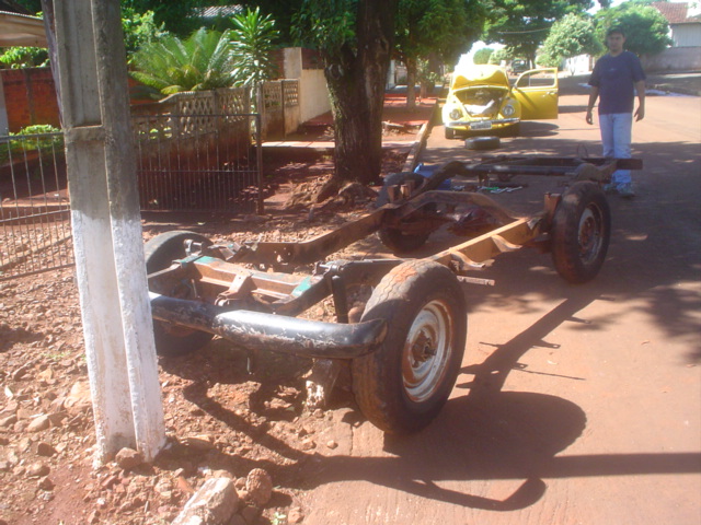

    Desmontando Chassis!
    Miniaturas de Anexos Miniaturas de Anexos Pickup Willys 1966 - V8 272-des-chassi-002.jpg   Pickup Willys 1966 - V8 272-des-chassi-006.jpg   Pickup Willys 1966 - V8 272-des-chassi-008.jpg   Pickup Willys 1966 - V8 272-des-chassi-003.jpg

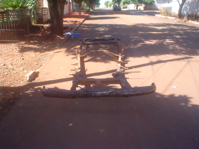

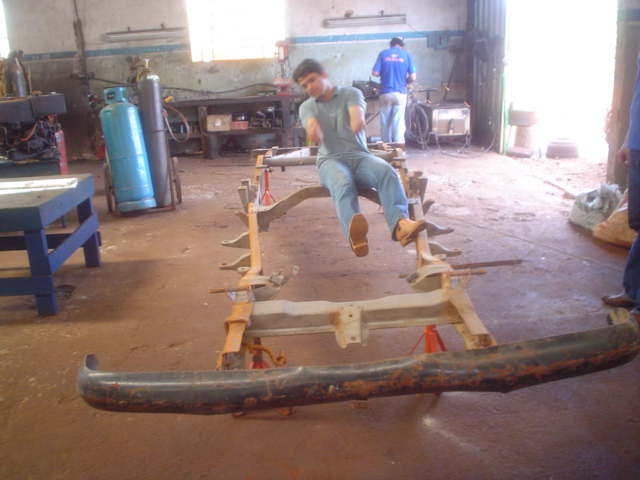

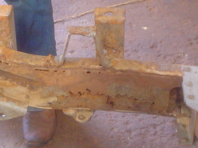

    Chassis
    O Chassis foi jateado, diminuido 30Cm no entre eixos entre o último suporte da gabine e o suporte da mola traseira (dei sorte pois apenas nesse lugar ele estava podre [foto])...

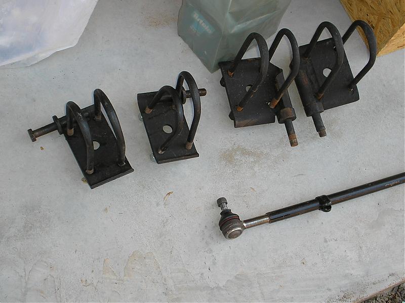

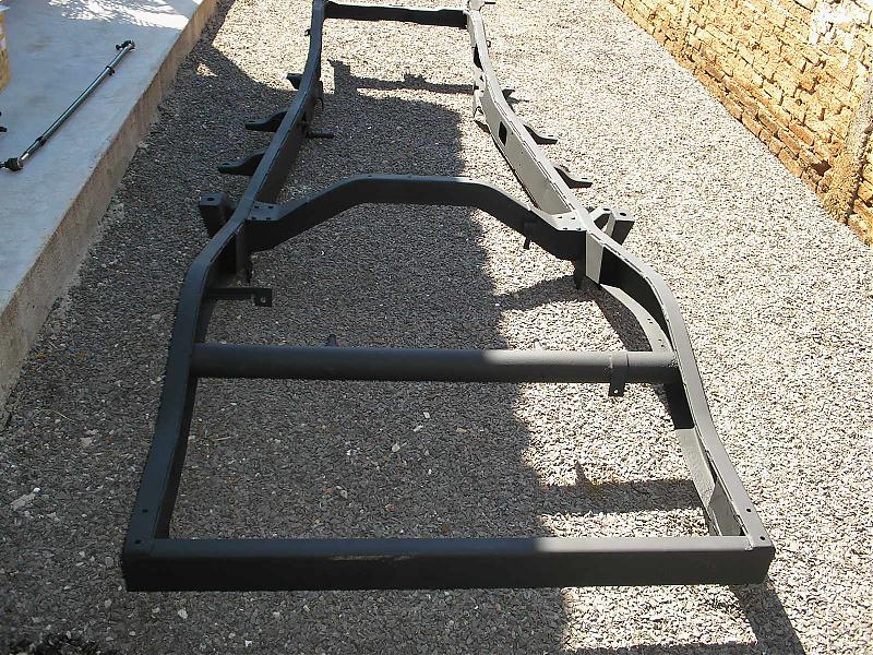

    Reforço no Chassis
    Sei que alguns aqui do Fórum me criticarão por isso, dizendo que o reforço"diminui a torção do chassis ocasionando novas trincas", coisa e tal, mas mesmo assim reforcei o chassis com chapa por cima das longarinas, reforcei os suportes de mola e amortecedor, bem como o "berço" onde será acomodado o "leve" motor V8... após realizada todas as soldas, o chassis foi jateado novamente, pintado e montado...
