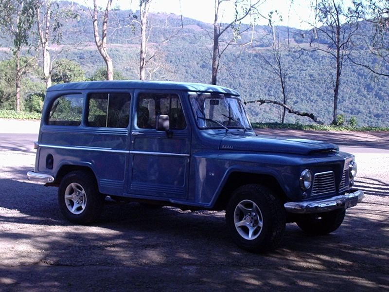

    Antes de mais nada quero dizer que está Rural é para viagens e pescarias, nada de trilha, para isso tem as outras viaturas
    Trata-se de uma Rural 66 feita pelo Berga, era o cara do dia a dia e viagem dele, mas há 4 meses acabei comprando...estou arrumando só uns detalhezinhos...já rodei 12000 km com todo conforto e fazendo muito ciúme nas estrada
    Configuração:
    -Original por fora
    -Motor Diesel Maxion Euro 2 -2.5 turbo e intercooler 115 cv,
    -Caixa e reduzida da Ranger 2.8
    -Eixos originais -dianteiro com a bolota invertida
    -Direção hidráulica de S10, Colunas escamoteável VW
    -Bancos da Pajero, muito confortáveis e inclusive com o banco trazeiro reclinável e rebatível para aumentar o porta-malas ou fazer uma cama
    -Manta asfáltica,feltro e carpete,
    -Ar condicionado
    -feixes originais spua com barras estabilizadoras e outras barras que não sei o nome...tipo panhard,
    -Pneus AT 235/15,
    -Relação 44/9,
    -Feltro e forro no teto também,
    -Calços de carroceria de mercedes,
    -Freios a disco nas 4 rodas -UBD é obvio , com pedaleiras suspensas e Servo do Vectra
    -Console de teto com som, porta trecos e luz interna e de leitura
    -Console entre os bancos com porta-copo
    Ela está sendo a viatura predileta da mulher pelo conforto
    Na medida que vou lembrando utro detalhes posto aqui.
    Esta foto foi em uma viagem à Serra Gaúcha pra trazer uns vinhos

    Muito bonita a sua viatura Alexandre!!!
    Teria como voce me dizer que barras estabilizadoras o Berga usou?E voce nao teria fotos do ar condicionado,mais especificamente a caixa evaporadora?
    Usuário Avatar de Alexandre Vaz Ferreira
    23/03/2003
    São José do Inhacorá/RS
    1,411
    Adrio
    Obrigado
    Me parece que as Estabilizadoras são do opala, mas vou confirmar com o Berga...
    A caixa Evaporadora é Mercedes, também não sei certinho
    Vou tirar fotos destes detalhes e posto aqui. Não tirei ainda porque estava acertando vários detalhes do acabamento.

    Conheço a viatura e posso garantir que e show de bola. Mecânica com adaptação de primeirissima e externamente toda originalzinha. Alexandre, diz aí pros colegas, posso estar enganado, mas a pintura dela acho que é original ainda? Abraços
    23/03/2003
    1,411
    Citação Postado originalmente por ariel kleinubing Ver Post
    Ariel
    Era original, mas devido a um pequeno tombo, o Berga mandou dar um banho dá mesma cor somente por fora
    Este Rural era de um senhor aqui da minha cidade, eu mesmo quase comprei ela quando era todinha original, mas depois resolvi optar pelo Jeep.
    Mas o charme dela é este, toda original por fora, inclusive vou trocar aqueles espelhos, e por dentro um avião, na estrada dá gosto de ver quando passo por carros modernos a uns 140 8)

    Calços
    os calço são para carroceria? De qual mercedes? É de poliuretano? Faço estas perguntas pois estou colocando um motor diesel na minha rural e me dizeram que preciso dos calço de 2 1/2 polegadas. Qual que vc tá usando?
    Obrigado
