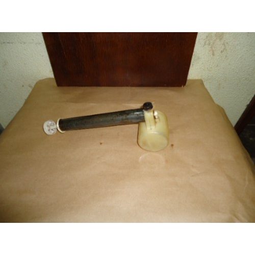

Ué, pra passar nestas peças usei isso aí ó
http://www.4x4brasil.com.br/forum/at...1&d=1301841008
Será que não rola pintar com ela também??? :pensativo:

Pode se pintar um jeep com tinta fosca por "rolinho e pincel"
Boa leitura! :odedo::odedo::odedo:
Pior que eu já vi pintar com tinta PU no rolinho e ficar bom, só que é um disperdício de material pq vc tem que deixar a tinta grossa o suficiente pra deixar liso na lixa depois e polir.
Agora no spray, sei não, nunca pintei uma superfície muito grande com spray. Tirando o móvel do meu aquário que tem aproximadamente 100x50cm o tampo dele, ficou perfeito. E com tinta brilho.
A fosca é foda, pq onde vc carrega mais, ela fica menos fosca, então pra pintar legal com ela você tem que manter a velocidade e distancia igual sempre.
Já vi cara com compressor e pistola boa que o trampo fica uma merda e cara que com spray faz miséria.
