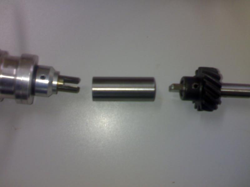

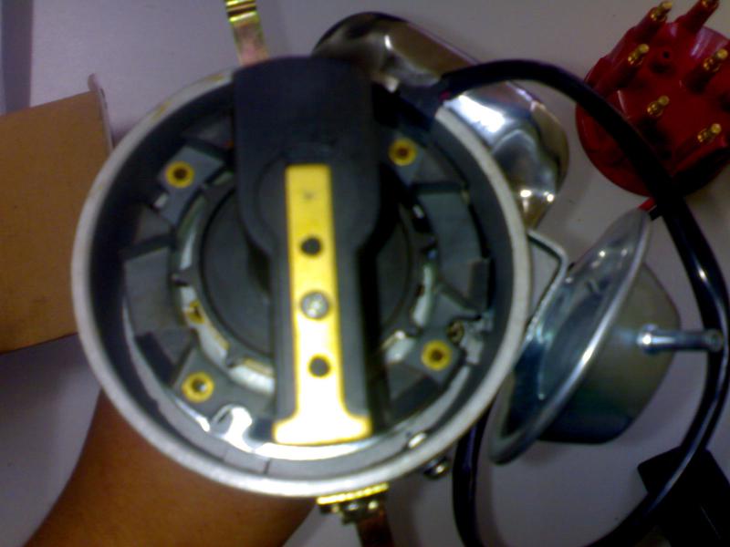

Amigos, voltando ao distribuidor, tirei a alguns minutos algumas fotos com meu celular dele aqui. A qualidade não é muito boa, mas da pra entender bem.
É o seguinte, uma coisa me decepcionou quando comprei esse distribuidor, os vendedores não me informaram que tinha uma adaptação no eixo pra ser usado no 272/292. O que fizeram? Pegaram um distribuidor HEI de 302, que é o mesmo dos 292, com diferençao no eixo e na engrenagem apenas, cortaram o eixo e fizeram uma "luvinha" pra encaixar na engrenagem correta a ser utilizada.
Não tem mais volta, não vou ligar la reclamando, até porque a minha idéia inicialmente era fazer justamente isso, comprar um distribuidor do 302 e, com serviço de torno, adaptar no eixo do yblock. Só me incomoda pagar 550 conto e mesmo perguntando, não ser informado que se tratava de uma adaptação, portanto, as fotos e este post são mais pra descrever o q aconteceu comigo.
De qqer forma, coloquei ele no motor e acoplou direitinho, ainda não testei o funcionamento, mas vou levar a um mecânico e pedir pra fazer esse teste.
Além do mais, vai esse mesmo pois não tenho 1300 pau pra gastar num distribuidor mallory!!! :parede:
Seguem as fotos...

Não chora cai raio, rs.
O trampo ta bem feito, eu gostei.
Doug, isso é fato, é bem feitinha bagaça...
[]´s irmão...
Então engole o choro! hehehe.
