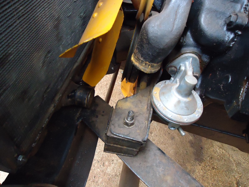

Amigos, seguem fotos do radiador de landau instalado.
Anexo 291461
A hélice ficou com aprox. 5 centímetros de distância do radiador.
Anexo 291462
Agora aqui tem um problema, não vou conseguir uma mangueira que faça a curva da bomba d´água para o radiador, sem que a mesma fique pegando na hélice, o que me sugerem? Trocar a boca do radiador de lugar??

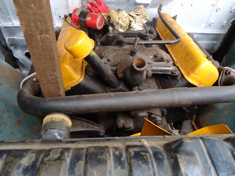

Anexo 291464
Anexo 291463
Ja na de cima, não terei problemas, e boca é deslocada pra lateral do radiador, mas não poderia ser melhor, em razão do tamanho da hélice não permitir que fosse no meio tbem.
Anexo 291460
Eita bixo bruto
"vc é foda mesmo"
Vai te que muda a boca de lugar sim
Voce vai instalar algum reservatório de água?
Muda a saída para a lateral oposta a da entrada, fica com um fluxo cruzado já... :concordo:
Que a opção descente ou a barata? rs....
Descente: Muda o bocal de lugar
Barata: Pega um tubo de aço que faça a curva da bomba pro radiador e dai você coloca mangueira só pra unir os bocais.
A barata pela foto não sei se é possível, tem que ver em outros angulos.
Como sei que vc é um cara esperto, vai fazer a descente, rs.

O radiador vai pra revisão, logo, logo, então a inversão da boca acho ser a solução mais adequada.
Com relação ao lado que ficaria a boca, pensei em fazer cruzado como o Fufu falou, mas a mangueira teria que passar por baixo (ui) e ainda não fui la dar uma olhada pra ver se ficaria algo legal mesmo, ou se teria algum problema no futuro.
De qqer forma, agradeço aos post´s e vou ver se consigo tirar outras fotos pra visualizarem melhor o problema.
