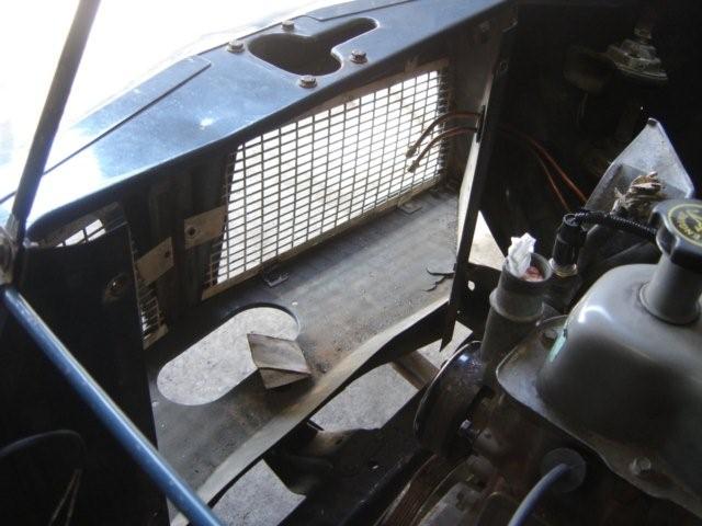

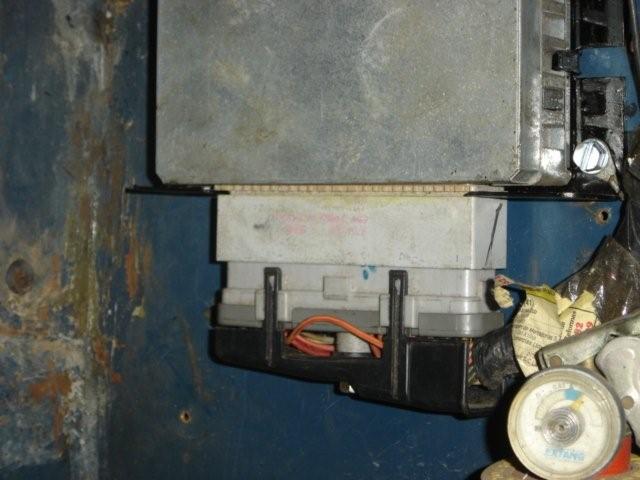

    Algumas imagens...
    Bomba elétrica DPL - Gol GTI;
    Módulo dentro da cabine.
    O Radiador vou usar o do motor OHC 2.3 com a ventoinha do Vectra invertida. Particularmente eu não gostei, mas ou era isso ou morrer num radiador feito sob encomenda embutido (foto #1) no bico da F. Vou resolver isso mais pra frente porque a verba tá curta.
    Outra coisa é ter que fazer SPOA , a altura do motor não foi suficiente, dai o cardã dianteiro passa a 5mm da capa seca. Pelo visto não será necessário mudar o ângulo dos munhões.
