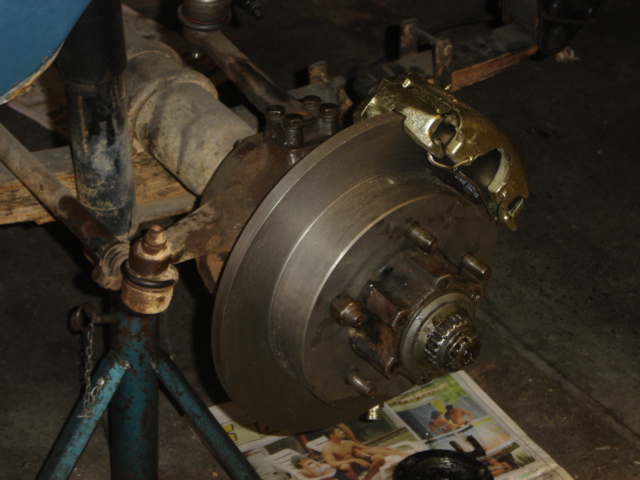

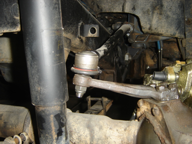

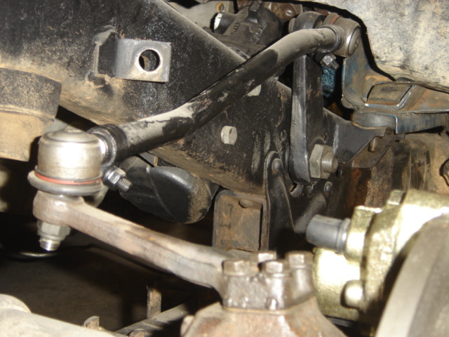

    Mais fotos...
    Instalando sistema de freio a disco;
    Sistema de direção - Barra da ligação da direção;
    O sistema de direção foi modificado o mestre Eurides instalou uma caixa de Landau (hidráulica), praticamente no mesmo local da caixa original.
