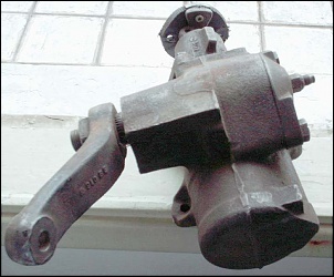

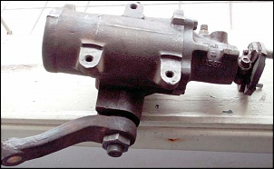

    A direção do Landau já tá na mão um camarada me falou que ela vai ficar "leve" se eu não colocar uma polia maior (caso eu opte por bomba hidra. ligada ao motor), não sei não, pois o motor é bem pesado, mas vamos esperar para ver no que dá.

    Usuário Avatar de ramiro_eli
    12/03/2003
    Sampa Z/S/SP
    2,166
    Marcelo,
    Não tenho essa info... O Beto Lenda e o ADI devem ter.
    Polvora,
    Pode usar essa caixa sem medo, sem nenhuma modificação.
    A minha é do Opala, com Servotronic, que serve justamente para adequar a assistência da bomba à caixa. Originalmente o servotronic é ligado ao velocimetro do carro, mas no meu caso é ligado à uma chave "liga/desliga".
    É muito raro que eu use, quando uso é somente em estradas, quase sempre uso ele no modo macio(trilhas, cidade e shopping).
