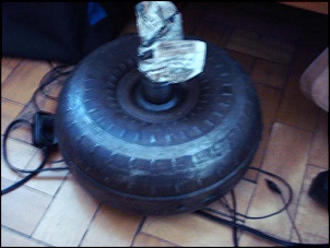

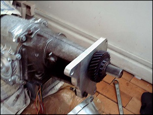

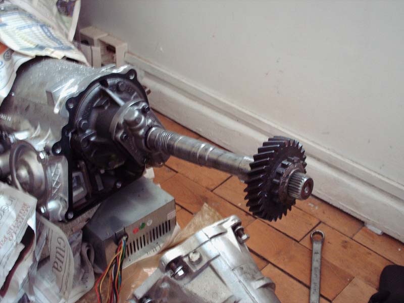

    Algumas fotos (desfocadas), da Flange que o Marquinhos Coyote fez para o Câmbio C4 do Landau encaixar na T-case Willys
    A flange é feita no próprio cone ( ou canhão como queiram), do C4, numa das fotos ele já está com a engrenagem que liga com a da t-case.
    Na última foto aparece o conversor de torque.

    Me desculpe a minha tamanha ignorancia mas, pra que serve o conversor de torque.
    Seria pra converter o torque???? (rs)
    Citação Postado originalmente por pcervieri Ver Post
    Velho também não tenho idéia da função dele, dai pesquisei na net e achei isso:
    "Para aqueles que ainda não sabem o que vem a ser um conversor de torque, é uma turbina responsável pelo arrasto do automóvel. Tal como no avião a jato, a transferência da potência total do motor para as rodas depende da eficiência dele e o seu acoplamento é viscoso, isto é depende do fluido ATF.
    Estes conversores possuem aletas soldadas em fornos de alta temperatura. Cubo e pescoço feitos de metal de altíssima resistência como Cromo-Molybidenium.
    Balanceamento absoluto e ranhuras temperadas. Cada motor e potência têm um conversor que vai ser o ideal para o uso."
    Fonte: Alfatrasns
    Sei que se for comprar um câmbio auto não feche negócio sem ela pq não é fácil achar ( no Brasil ), a não ser que o valor do câmbio seja bemmmmmmm baratim
    Agora sim, entendi.
    Vai usar o cambio auto no 4.9, e capa seca??
    Agora sim, entendi.
    Pcervieri,
    No Câmbio auto a "capa seca" é onde o Conversor de torque fica instalado - complicado pra eu te explicar -
    O conversor vai ali dentro, não sei se podemos chamar de capa seca.
    Se eu optasse por um câmbio mecânico a capa seca pra usar com esse motor é a do V8.

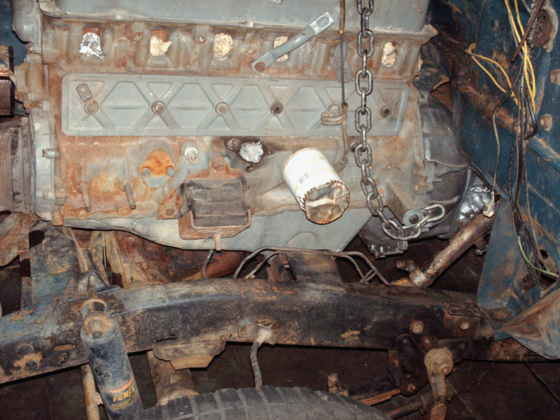

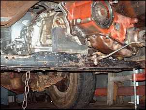

    Mais algumas fotos e um constatação, a parede corta fogo tem que ser cortada, eu não contava com isso por ser injetado o coletor ocupa um bom espaço, dessa forma vai "entrar" uns 15 cm dentro da cabine. Vou ter que arrumar um bom isolante termo/acustico.
