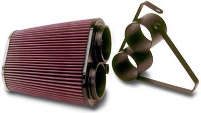

    Marcelão, beleza ?
    Obrigado pela dica, mas tô procurando uma alternativa para a caixa de ar da F1000, pois não há espaço dai pensei no nesse filtro:
    Mas o $$$ tá salgado. Então estou pensando numa adaptação utilizando um desse:
    O TBI do 4.9i é duplo 2x1, dai tenho duas alternativas, primeiro coloco dois desses filtros, mais fácil a outra alternativa é fazer um Y com canos de escape de 2".
    Bom, quem tiver alguma idéia pra me ajudar manda ai
