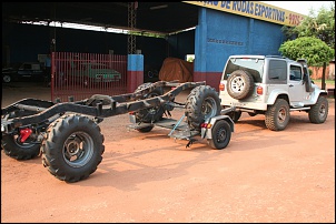

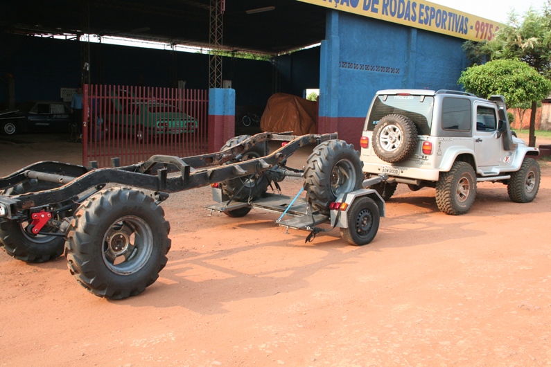

    E ai galera.
    Essa foi a ultima foto tirada da pick up, no dia 21 de setembro.
    Esses dias fui la e ja estavam colocando o motor no lugar, amanha tiro mais fotos e coloco ai.
    Abraços a todos

    Mais algumas fotos ai da viatura.
    O motor ta no lugar mas a bateria vai ter que ir pra tras, nao entrou.
    E o filtro de ar ta dando um baile pois nao cabe no cofre do motor.
    O ar condicionado tambem nao.
    OS radiadores ficaram otimos. O do Intercooler ficou naquela ponta que tem na grade da frente, e ainda sobrou espaco pro eletroventilador.
    To querendo colocar a bateria na cacamba, sera que da algum problema? Preciso utilizar um cabo mais grosso devido ao comprimento?
    To pensando em colocar um guincho, qual seria o mais indicado? Eletrico ou mecanico?

    Citação Postado originalmente por pcervieri Ver Post
    Parabens! Ta ficando show!
    Mas ai vai; bateria se houver espaço dentro da cabine coloque dentro, pois pode acontecer de molhar e tal na caçamba!
    Guincho eletrico Work de 12.000 compacto (mais leve) ou se nao de outra marca, mas tem que ser bem potente!
    E fotos! mais fotos!
