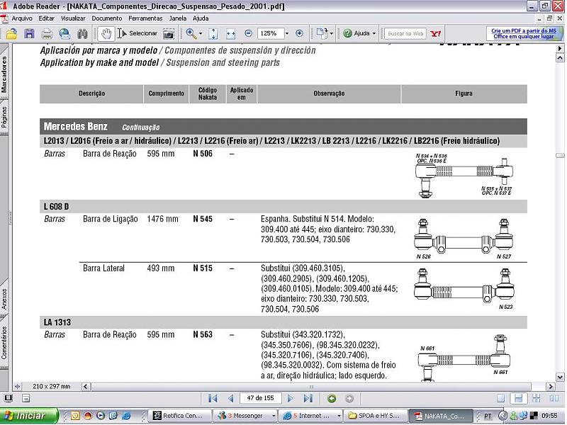

    Não perca tempo com as barras de direção do troller são uma porcaria, originalmente cheia de emendas e terminais dificeis de encontrar... Use a barra e os terminais do MBenz 608(foto em anexo, ref. N545)
    Bom, por enquanto é isso.
    Abração e boa sorte na conclusão do projeto
    Miniaturas de Anexos Miniaturas de Anexos Ajuda na construcao F75-barra-mb608.jpg
