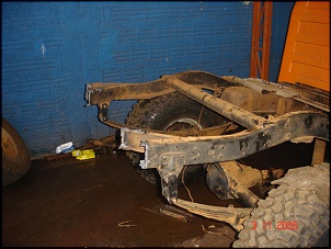

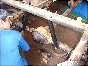

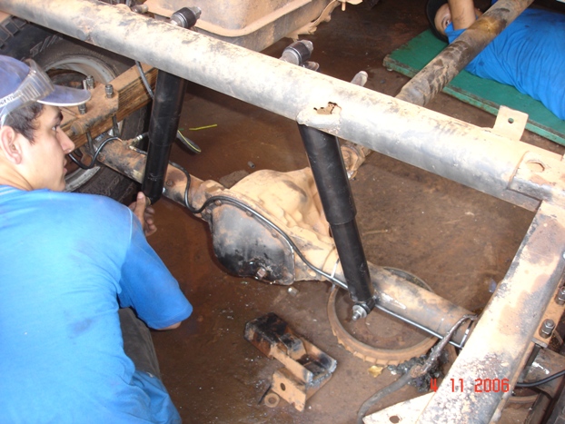

    Ai vao algumas fotos da nave.
    - A primeira sao os novos pontos de fixacao dos amortecedores, estes que sao os traseiros da ranger 98. se alguem acha que ficou mal por favor me avise.
    - A segunda e o chassi que foi diminuido logo apos os suportes dos jumelos, nao medi mas acho que diminui de 20 a 25 centimetros.
    - A terceira foto sao as molas colocadas por cima do chassi, molas originais que serao futuramente trocadas pelas da toyota.
