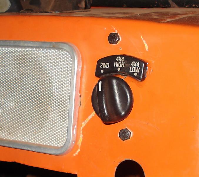

    A segunda e o botao de acionamento da tracao que nao vai mais ser usado, ninguem conseguiu ligar a parte eletrica, procure em todos os lugares os esquemas de ligacao e nao achei, tentamos descobrir e acabamos queimando aquele modulo, nao satisfeitos, tiramos o do meu Troller e queimamos tambem. Problema serio, ja abandonei, to engenhando um meio de ligar manualmente aqui.

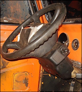

    A terceira e a adaptacao da coluna de direcao da S-10, os pedais tambem, ficou muito bom.

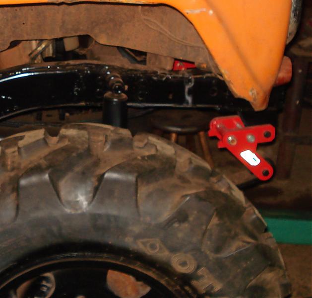

    Aqui segue a foto da vista lateral da dianteira, note como o pneu ficou quase que rente a parte dianteira da Pick Up, depois da instalacao do para-choques perdi um pouco do angulo de entrada mas a altura compensa.

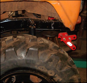

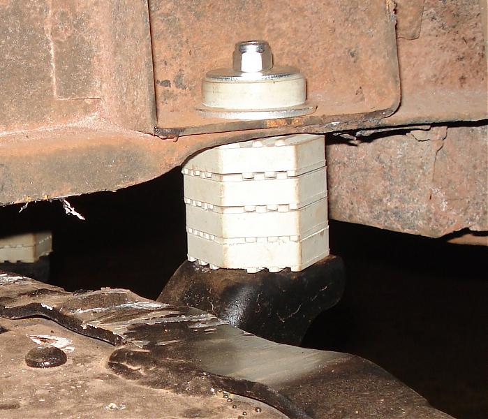

    A outra foto e dos calcos de carroceria que instalei, os top kits, que sao muito bons por sinal.

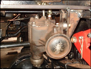

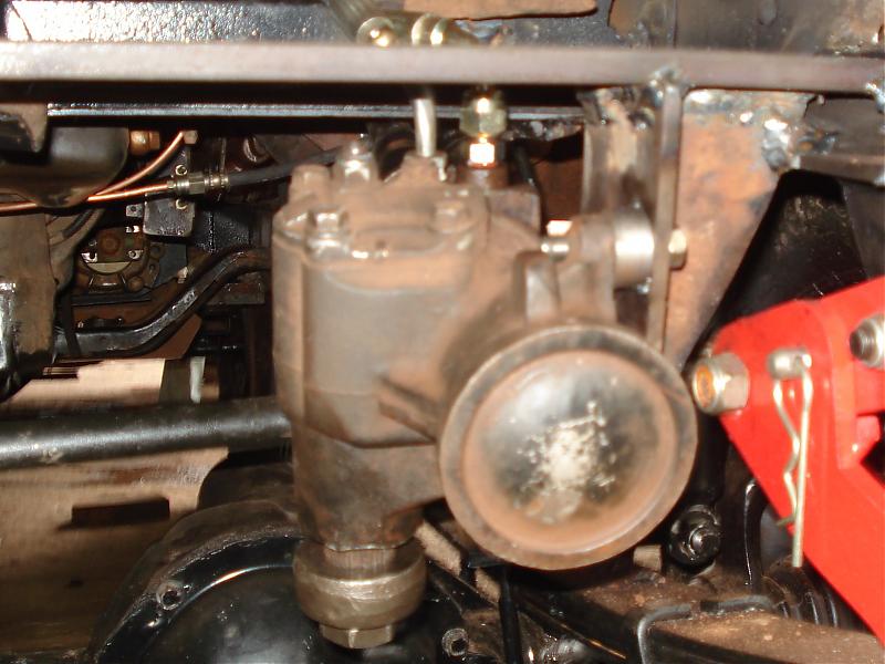

    E a ultima e a adaptacao da caixa de direcao hidraulica da S-10, ficou meio baixa mas nao teve outro jeito, as barras de direcao sao da S10 tambem, fiz tipo um high steer e coloquei elas passando por cima dos feixes protegendo um pouco, futuramente essas barras serao trocadas por alguma coisa tipo a do troller.

    Usuário Avatar de dalmo cruz torres
    20/01/2006
    Poços de Caldas/MG
    2,768
    Paulo, eu tenho 1.96 de altura(não conto pra ninguem dos meus 120Kg) fiquei com dor no joelho só de ver a coluna de direção por baixo do painel. A minha eu fiz com a coluna de direção saindo do painel, fico sem lugar para instrumentação mas sem roxo nos joelhos. Na minha camikonete eu tava colocando um motor Maxion 2.5, mas apareceu a chance de colocar um MWM3.0 , e agora estou trocando, mas tô querendo colocar o cambio da Silverado ou da F-250, e redução Willys. O que v/c pode dizer sobre esse motor, ficou bom na F?

    Paulo,
    Põe umas fotos mais detalhadas da caixa de direção da S-10, onde e como ficou instalada.
    Parece que ela ficou por baixo da travessa né, não ficou muito baixa?
    Abraço e obrigado,
    MARILSON
