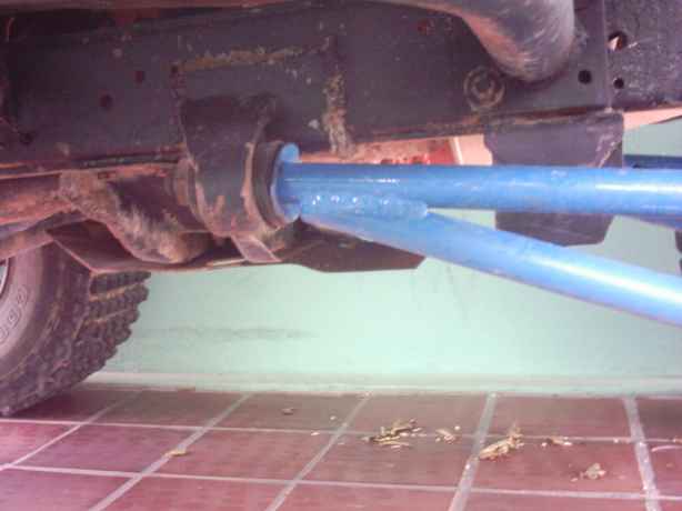

    A única dúvida é com relação ao braço lateral que vc usou, igual ao do Engesa, com um parafuso entrando no suporte no chassis, será que isto não está limitando a torção do seu Jeep ? (que já é muito boa). Num pequeno teste que fizemos o problema é o braço (muito parecido com o seu), uma peça-trick (fotos em breve no site acima) foi feita e o problema parece ter sido resolvido... será que vale um teste ?
    Obrigado pelos elogios ... o suporte que falas é este?

    É esse mesmo, igualzinho ao do Engesa, certo ? ...

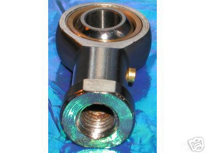

    Nós (eu e meu irmão) acreditamos que da forma que esta peça é feita, em um determinado momento a suspensão não vai abrir mais. O ideal seria que tivessemos uma Heim Joint ou Jhonny Joint (utilizada nas suspensões gringas como Skyjacker, Rancho etc - ver foto), como uma esfera que gire num suporte sem fim.
    Encontramos uma parecida nos arados agrícolas, porém sem a rosca para encaixar no braço lateral, esse foi o problema. Desistimos e fizemos uma peça (veja amanhã no site que tem as outras fotos do meu Jeep).
    Pode ter certeza que com essa simples mudança os resultados serão mais incríveis ainda na sua suspensão, o braço vai ter um movimento vertical maior e não influenciará em nada o primeiro princípio que é manter o diferencial alinhado e de pé para evitar que gire sobre seu eixo.

    Opa... encurtanto assunto... fiz nesse tipo porque além de ter movimento vertical dos links esse tipo de suporte permite o link girar dentro das buchas quando os eixo cruzam. Considerei também que na época que desenhamos a suspensão eu usava o jipe de forma mista. Mas hoje eu tenho mais curso na minha suspensão que meu carro comporta , para tirar proveito de todo o curso dela eu teria que cortar totalmente os paralamos e ter amortecedorem bem maior dos que tenho hoje.
