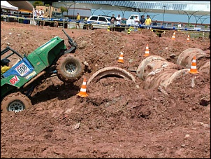

    Eu não costumo fazer isso.....
    Miniaturas de Anexos Miniaturas de Anexos CJ5 Kriptonita(falecido) - Novo carro/projeto.-dscf1118_713.jpg

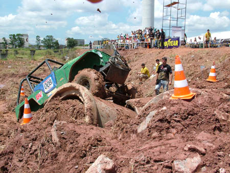

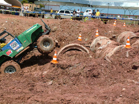

    Sequência....
    Fonte: www.ubroc.com.br
    Miniaturas de Anexos Miniaturas de Anexos CJ5 Kriptonita(falecido) - Novo carro/projeto.-dscf1120_435.jpg
