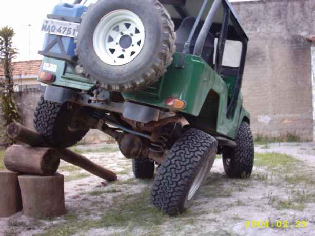

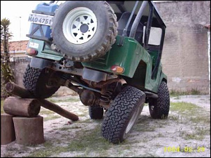

    Aqui fotos da suspênsão trabalhando, como ja disse ela foi baseada na do troller, mas com algumas melhorias para o OFF ROAD. No momento ela esta com cerca de 80cm de curso nas rodas, mas ainda não estou feliz. Irei fazer algumas modifições.
    Miniaturas de Anexos Miniaturas de Anexos CJ5 Kriptonita(falecido) - Novo carro/projeto.-1_180.jpg
    vista de frente
    Miniaturas de Anexos Miniaturas de Anexos CJ5 Kriptonita(falecido) - Novo carro/projeto.-2_127.jpg
    Notem que as rodas estão firmes no chão

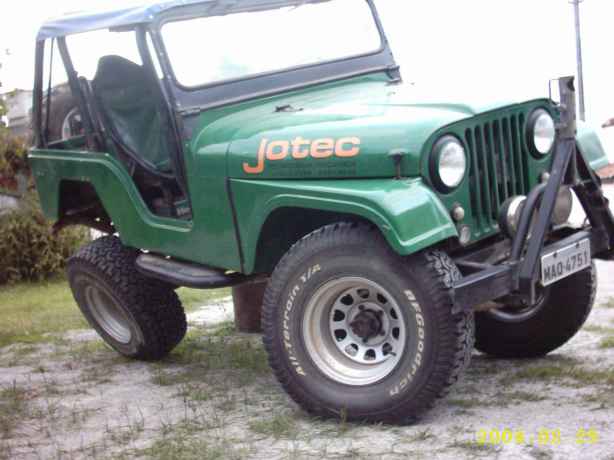

    Miniaturas de Anexos Miniaturas de Anexos CJ5 Kriptonita(falecido) - Novo carro/projeto.-3_952.jpg
    Ele até subiria mais um pouco se não fosse a rampa improvisa querer desmoronar , ele ainda não estava no limite.

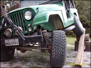

    Miniaturas de Anexos Miniaturas de Anexos CJ5 Kriptonita(falecido) - Novo carro/projeto.-4_165.jpg

    Com as molas ele ficou mais estável no asfalto? mais duro ou na mesma?
    atrás a mola é de monza dianteira ou traseira? na frente as dant. de opala?

    Grande caj
    Minha suspênsão foi projetada pelo meu mecânico amigo engenheiro(essencial na confeção das peças e na escolha do material), e eu hehehe demorou uns 8 meses pra ficar boa. O jeep ficou muuuuito mais macio que o original. Quanto a estabilidade em curvas é o seguinte, fizemos ele com um esquema de desconecção de pinos da suspensão, quando estão no lugar ele ficar bem firme inclina pouco para os lados na hora da curva mas fica sem curso nas rodas, quando vou às trilhas retiro esse pinos que saem sem ajuda de qualquer ferramenta, daí ele fica todo bobão nas curvas mas um monstro nas trilhas, muito raramente rodo no asfalto com ele, seu comportamento é bom para um CJ. Quanto as molas... a dianteira é dianteira do opala 6cil, e ao traseira é a dianteira do Monza.
    Mas ja estou esudando trocas.
