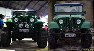

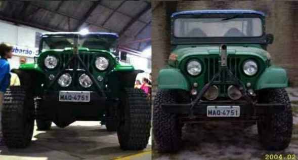

    uma montagem(em escalas diferentes) tentando mostrar a diferença de largura de antes e depois.
    Miniaturas de Anexos Miniaturas de Anexos CJ5 Kriptonita(falecido) - Novo carro/projeto.-compara__o.jpg

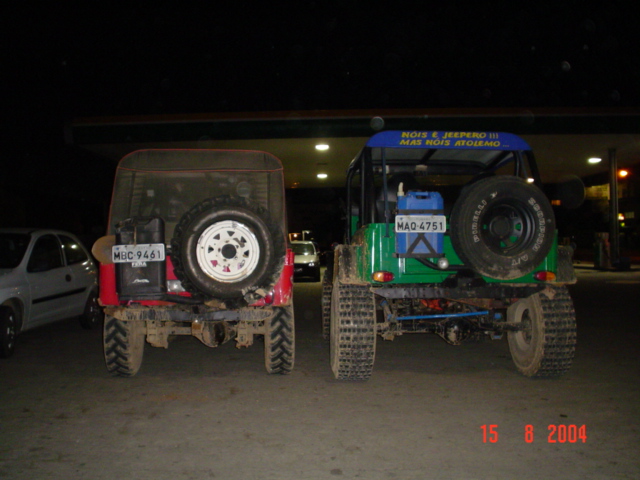

    Vai uma fotinho aí pra comparar o Krip. com o jipe de um colega meu com pneus 750x16 e jumelos altos.
    Com essa altura, pneus com praticamente 36" e entre eios aumentado, o angulo de saída (se tirar o estepe) esta em quase 90° 8)
    Miniaturas de Anexos Miniaturas de Anexos CJ5 Kriptonita(falecido) - Novo carro/projeto.-dsc01507_192.jpg
