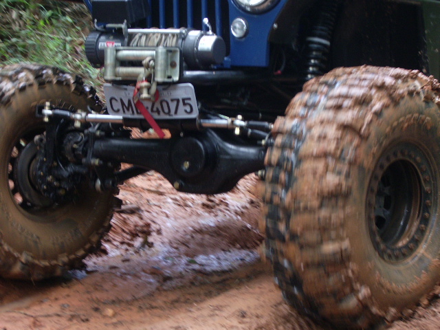

    Citação Postado originalmente por joão k. chikui Ver Post
    Ramiro Eli
    Com Bogger 37" e eixos Mog, existe algum facão para enroscar as bolas ??
    Até agora não encontrei nenhum...
    Aliás, o Devasso fez o pinheirinho duas vezes após chuvas pesadas de verão e sequer sujou os eixos...8-)
