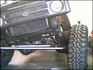

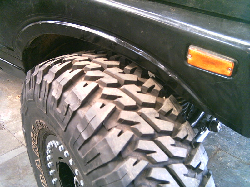

    Diário de bordo, data estelar 246969:
    - O PV entrou na reta final para sair para testes de campo.
    Mais alguns detalhes foram concluídos neste fds, para que ele já possa andar ficaram faltando o braço pitman da DH que o torneiro atrasou a entrega e um flexível da DH que está sendo feito sob encomenda.
    Ou seja, sem direção o PV está apenas indo pra frente e para trás.
    O Bill e o Seba aproveitaram para fazer mais um teste curso da suspensão para medir a cinta limitadora da suspensão traseira.
    Segue fotos:
    []'s muito feliz com o trabalho realizado pela Spider 4X4!!!
    Miniaturas de Anexos Miniaturas de Anexos -2007.jpg   -2008.jpg   -2009.jpg   -2010.jpg   -2011.jpg
    Ramiro - Bin Lôco

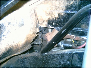

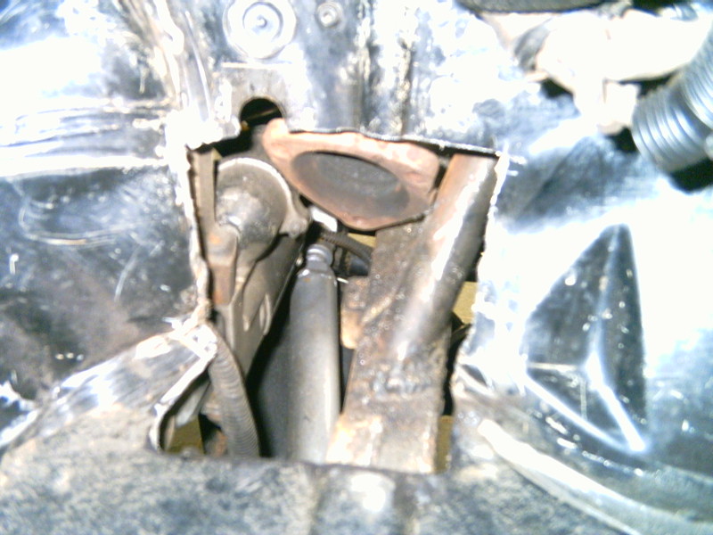

    Seguem fotos da "abertura" que teve que se fazer na junção da parede corta-fogo e o assoalho do lado do passageiro para que o escapamento seja instalado preservando os coletores originais.
    Já do lado do motorista não será necessário tal cirurgia já que o coletor ficou posicionado um pouco mais distante!!!
    Miniaturas de Anexos Miniaturas de Anexos -2022.jpg   -2023.jpg   -2024.jpg   -2025.jpg
    Ramiro - Bin Lôco

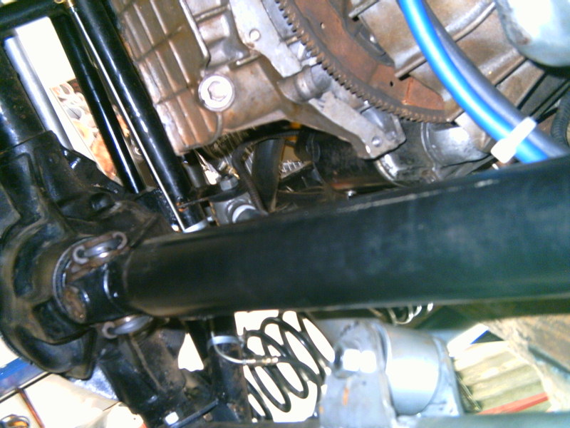

    Já ia me esquecendo.
    Antes do cardã traseiro com CV ser instalado tirei algumas fotos + fotos com ele no lugar e também do cardã dianteiro!!!
    Miniaturas de Anexos Miniaturas de Anexos -2001.jpg   -2002.jpg   -2004.jpg   -2005.jpg   -2006.jpg
