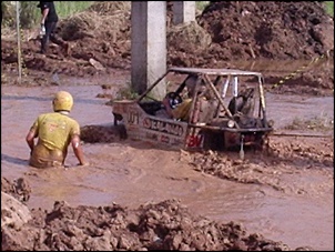

    Agora deixa eu te fazer uma pergunta e pra galera que está companhando o tópico : estamos assistindo a evolução dos injetados no off-road Brasileiro e sei que já temos boas esperiências mas não tenho como não pensar nos atoleiros super cheios d'água sei que instalamos o módulo em lugar seguro entre outras precauções, mas quais seriam os reais riscos de uma pane em lugares encharcados? Pode-se dizer que os injetados são mais confiaveis nessas situações do que os carburados ?
    desculpe fazer esta pergunta no seu tópico mas acho que podemos reunir relatos para firmar nossas convicções
    Bom tá aí
    [],s
    Rafaelsouza,
    O que já vi em adaptações de motor injetado foi colocarem o módulo no habitáculo (debaixo do painel) ou o colocarem em uma caixa "blindada" no cofre do motor, ficando parecido com aquelas "panelas de pressão" que utilizam para isolar distribuidor de Willys.

    Citação Postado originalmente por rafaelsouza
    Ramiro seu kabeçudo !!!!
    como já falamos por MSN estou feliz pelo seu projeto pois sei que vc é um Kabeçudo de primeira qualidade estou louco pra ver os resultados
    Bom tá aí
    [],s

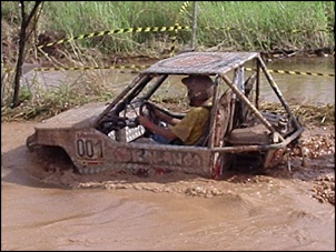

    No uso off-road, não existem vantagens do carburador sobre a injeção eletrônica, não interessa a situação, basta um certo cuidado com a central de injeção. Não precisa ser nada complexo, alguns sacos plásticos e um bom posicionamento da central, resolvem o problema.
    []´s... andando de pedalinho.
    Miniaturas de Anexos Miniaturas de Anexos -piscina01.jpg   -piscina0.jpg   -piscina.jpg

    Na verdade já montamos vários jeeps aqui com injeção na maioria APs e alguns 4.1 I silverado mas como as instalações foram feitas dentro de uma reforma geral do jeep os caras não colocaram mais na trilha no máximo uma estradinha de terra então não podemos avaliar de perto o desempenho em atoleiros "sub-aquaticos" como esse que vc postou ai
    Com relação ao sensores (sonda lambda etc...) sei que todos eles tem um fator de proteção mas fica a pergunta: que podemos fazer para dar um UP nessa proteção uo será que não é secessário ?

    a única coisa que fiz foi colocar a central no habitáculo e o sistema de antena do code, junto com uns relés dentro de uns 5 sacos plásticos, só por garantia. Os próprios componente tem proteção, senão ninguém poderia lavar o carro ou mesmo sair em dia de chuva.
    ...Com relação ao sensores (sonda lambda etc...) sei que todos eles tem um fator de proteção mas fica a pergunta: que podemos fazer para dar um UP nessa proteção uo será que não é secessário ?
    [],s
    Valew Marcel
    Como Eu tinha citado acima eu já sabia, é lógico que todos os sensores tem fator de proteção, é que o atoleiro que vc passou ai não parece nada com um dia de chuva e muito menos com lavar o carro
    apesar... que tem alguns dias de chuva por aqui que fica mais ou menos isso aí
    valew pelo relato e [],s
