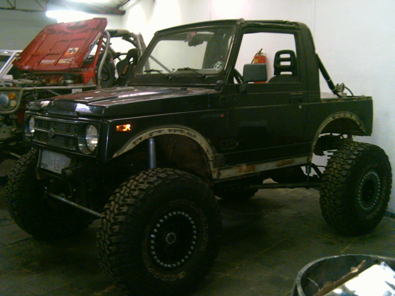

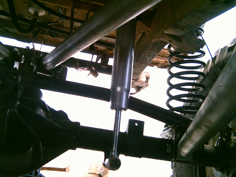

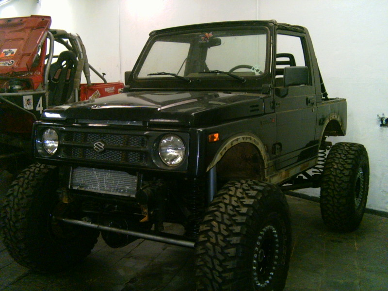

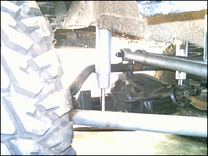

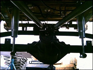

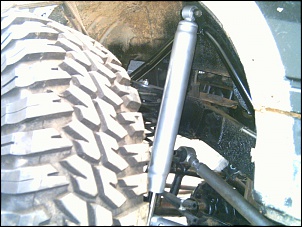

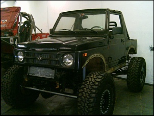

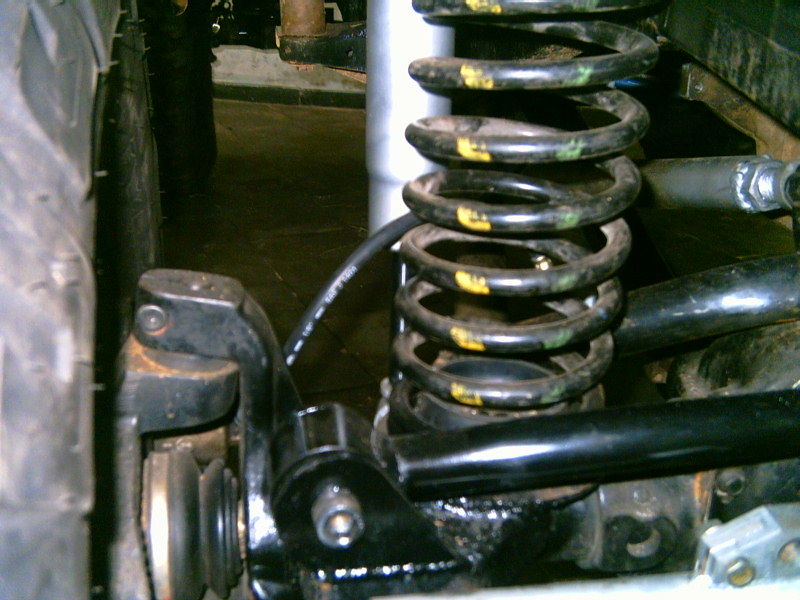

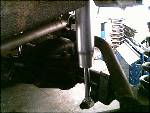

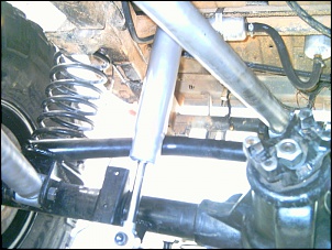

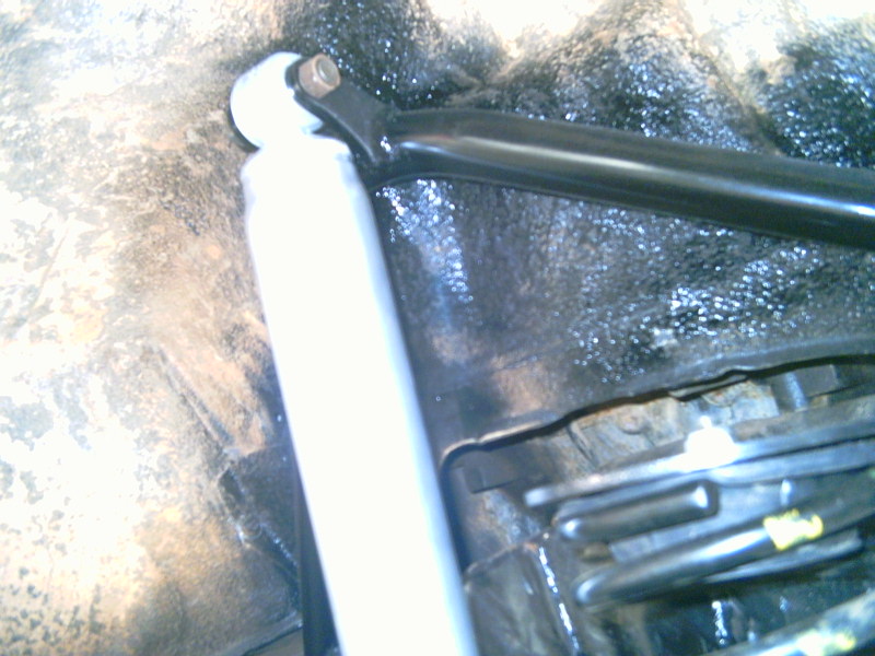

    Bem... com relação ao PV, de fato entramos na reta final da preparação!!!
    Na sexta:
    -fabricação, pintura e instalação dos suportes dos amortecedores
    -pintura e instalação dos 04 amortecedores
    -fabricação da coluna da DH híbrida (hilux/samurai)
    No sábado:
    -pintura e instalação da coluna da DH
    -instalação de nova tubulação de freio + flexíveis
    -instalação de um relê auxiliar de partida
    No domingo:
    -fixação do módulo do motor atrás do porta-luvas
    -troca das mangueiras de gasolina
    -fabricação, pintura e instalação do cardan dianteiro híbrido (hilux/troller)
    Seguem abaixo as fotos mais recentes, mostrando os amortecedores já instalados!!!
    Miniaturas de Anexos Miniaturas de Anexos -pict0001.jpg   -pict0004.jpg   -pict0005.jpg   -pict0006.jpg   -pict0007.jpg
    Ramiro - Bin Lôco
  • #667
    04/03/2005
    66
    4,698
    mais fotos
    Miniaturas de Anexos Miniaturas de Anexos -pict0010.jpg   -pict0011.jpg   -pict0012.jpg   -pict0013.jpg   -pict0022.jpg
    Ramiro - Bin Lôco
  • #668
    04/03/2005
    66
    4,698
    As últimas.....
    Miniaturas de Anexos Miniaturas de Anexos -pict0023.jpg   -pict0025.jpg   -pict0026.jpg   -pict0021.jpg
    Ramiro - Bin Lôco
