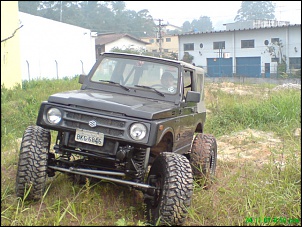

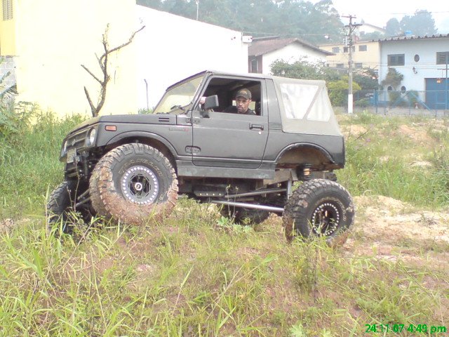

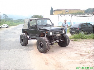

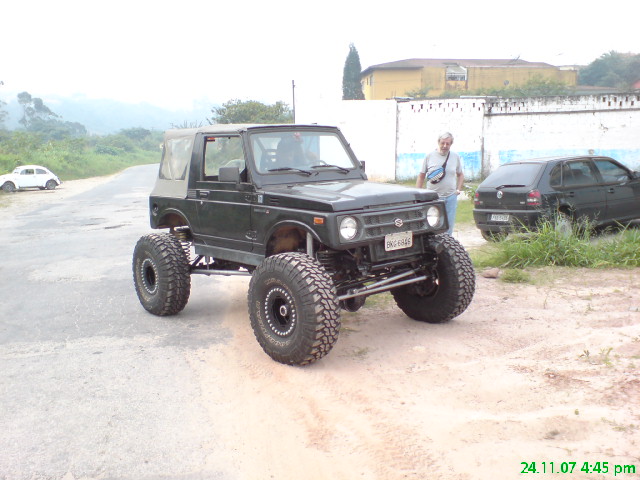

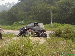

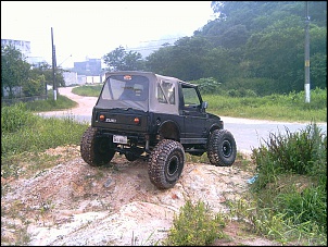

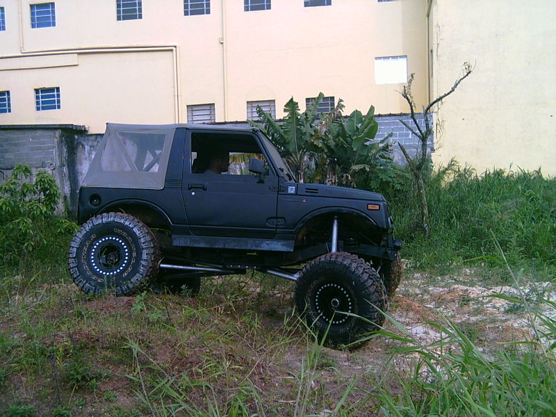

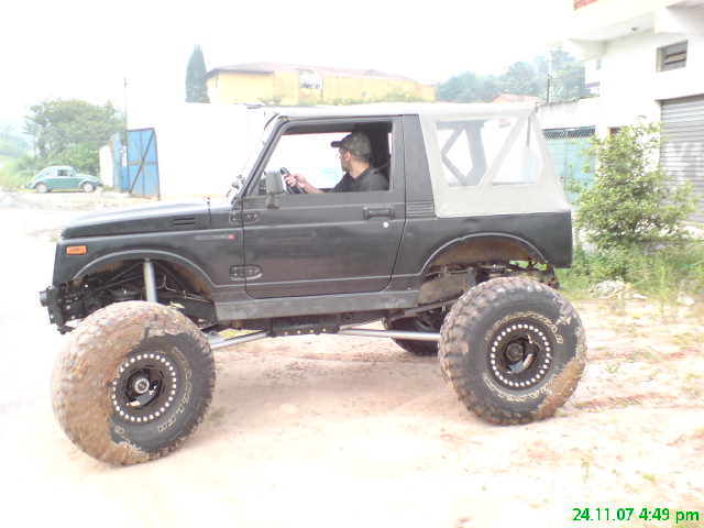

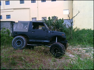

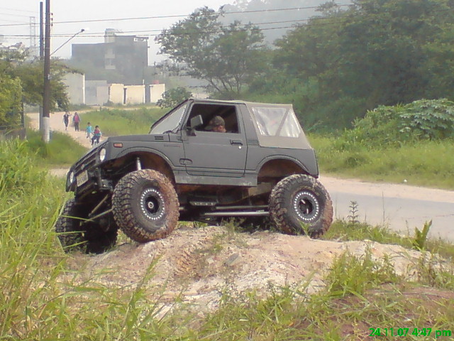

    Algumas fotos do PV.
    Show esse samurai!!!
    Miniaturas de Anexos Miniaturas de Anexos -dsc01010.jpg   -dsc01011.jpg   -dsc01012.jpg   -dsc01013.jpg   -dsc01014.jpg
  • #724

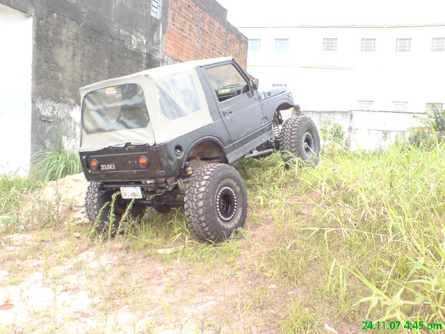

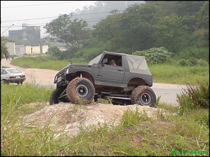

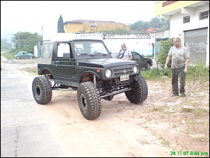

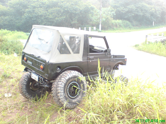

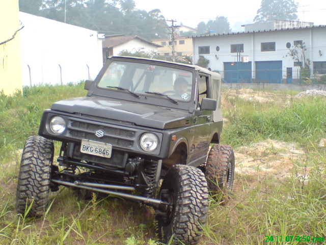

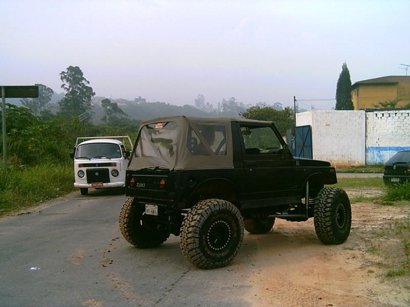

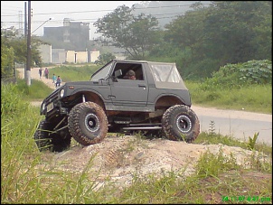

    Miniaturas de Anexos Miniaturas de Anexos -dsc01015.jpg   -dsc01016.jpg   -dsc01017.jpg   -dsc01018.jpg   -dsc01019.jpg

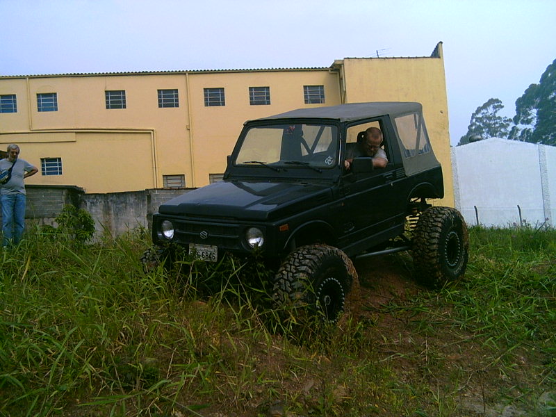

    Puta que merda !!!!!
    Agora percebe-se ao fundo o PPN lancando sua mandinga... ai nao tem escapatoria...
    []'s estimando as melhoras...

    Obrigado pelos elogios ao PV, de fato o Samuca tá ficando show de bola!!!
    Pelo pouco que testei, constato que acertei no conjunto mecânico escolhido, estou muito satisfeito.

    Filhão, apesar deste pequeno imprevisto, estou super mega hiper feliz de ter guiado novamente o PV depois de um looooongo tempo!
    A emoção e felicidade está sendo grande. Do sábado para o domingo nem dormi direito.
    O fato de ter quebrado o carter do motor, pra mim, foi tão insignificante comparado com o prazer de ver e guiar o PV na terra!
    Testes são para isso mesmo, verificar o que não está satisfatório e melhorar até o resultado ficar 100%.
    Como já disse o Bill, o que provocou a quebra do carter foi a perda total de ação dos amortecedores. Conforme o teste ia progredindo, os amortecedores iam perdendo a ação rapidamente a ponto deles virarem apenas peças decorativas e todo o peso da viatura ficar suportado nas molas. A suspensão foi ficando "mole" a ponto de, ao descer um "degrau" o chassi do PV baixou além do normal levando consigo o motor e o inevitável choque do carter na ponte que segura os links no eixo.
    O PV voltou pra Spider funcionando sem maiores problemas.
    O carter foi retirado para o devido reparo. Os amortecedores foram retirados e examinados. Verificamos que quando eles ficam de "ponta-cabeça" e são pressionados simplesmente a aste recolhe sem NENHUMA resistência, porém ao coloca-los "em pé" a aste GANHA resistência a ponto de ficar quase impossível de "fechar" o amortecedor manualmente.
    Tirando esse pequeno imprevisto facilmente solucionável, confesso que fiquei satisfeito demais com o novo PV versão monstrinho, principalmente com a suspensão-links By Spider4X4 que, como se pode ver nas fotos, está articulando pra car@leo. Enquanto os pneus vão buscar o chão, a carroceria se mantem nivelada, é DUKA!!!

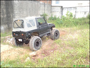

    Mais algumas fotos do PV em ação na pista de testes da Spider!!!
    Miniaturas de Anexos Miniaturas de Anexos -001.jpg   -002.jpg   -003.jpg   -004.jpg
