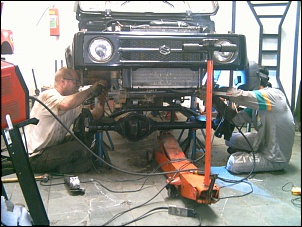

    Agora sim!!!
    O PV tem DNA!
    Quem tiver a oportunidade de ir até a Spider 4x4 vale a pena para ver o trabalho que estão fazendo tanto no PV como no Caveirão!
    O PV mais parece uma prova de que dois objetos podem sim ocupar o mesmo espaço!
    Só Deus sabe o que o Ramiro 600ml, Bill e Seba já colocaram lá dentro e ainda faltam um monte de traquitanas.
    Olhar de perto a adaptação do motor no cofre do Samurai é uma prova de que a teimosia vale a pena!
    Não vou perder por nada no mundo a re-estréia do PV com o semi-vândalo do Ramiro dirigindo isso na trilha! Vai ser no mínimo engraçado!

    Grande Ramiro!!!
    Muito bom o churrasquinho hoje heim? O filé miau tava 10! A churrasquerinha tb tava show. Brigadão por tudo.
    Hoje deu pra ver bastante coisa do preto véio. Segundo o seba, tirando o que não é samurai, não sobra muita coisa . Tá muito legal o PV. É um samurai dos sonhos.
    O pessoal tava medindo altura do chassis, links e tal... mas eu acho que a maior preocupação serão as empinadas quando acelerar o PV .
    Colocaram o PV no cavalete em cima das novas molas demorou 1/2 hora pra parar de balançar... tá levinho?
    Sei lá viu ramiro... mas eu acho que vai ser foda domar essa cavalaria toda nessa casquinha japonesa .... que bom!!!!

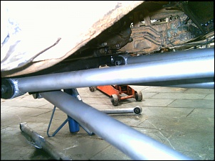

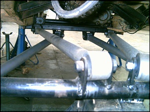

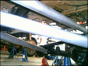

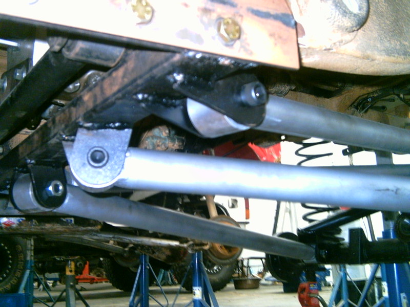

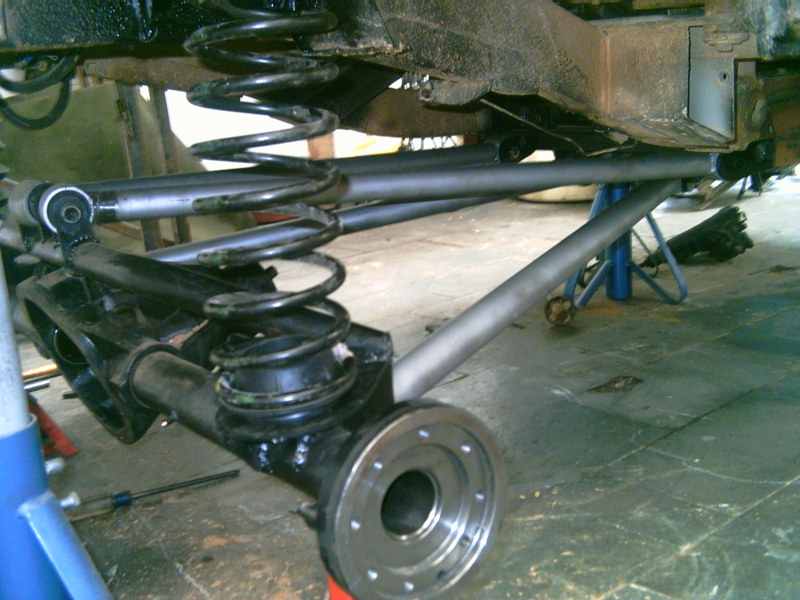

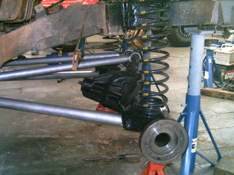

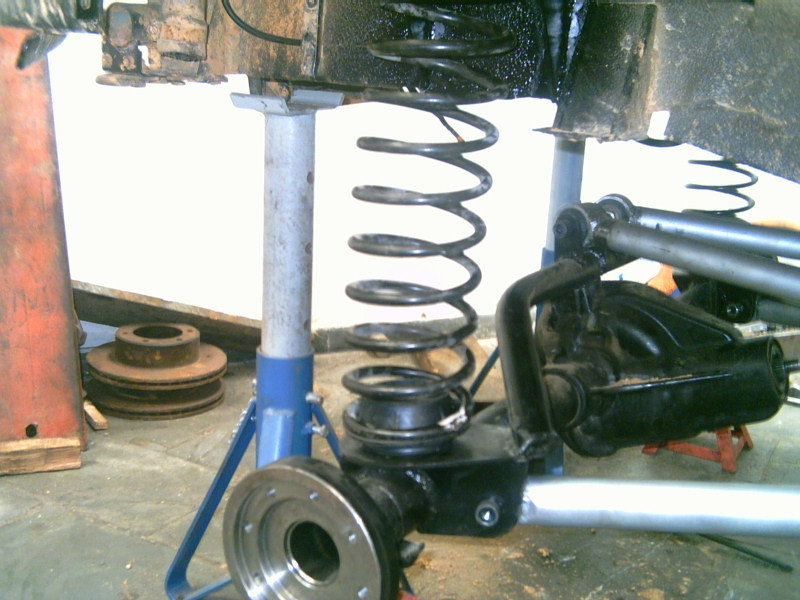

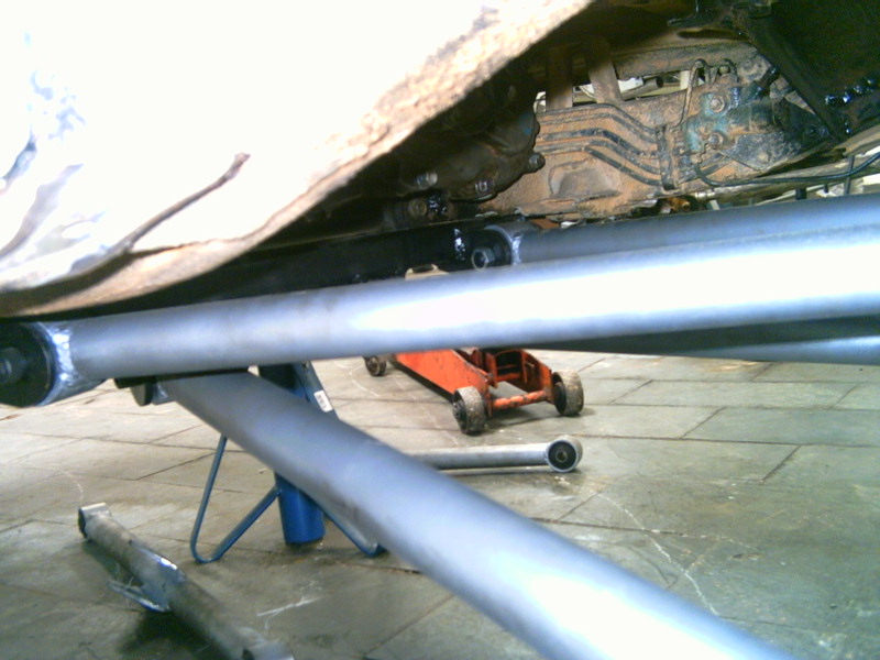

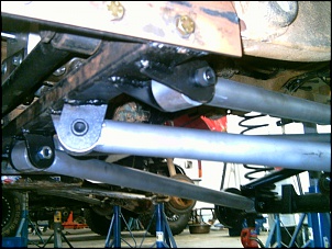

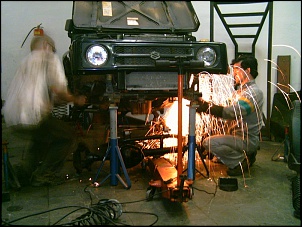

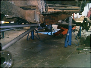

    De fato neste fds o serviço no PV deu uma arrancada legal:
    -Todos os links prontos, posicionados e parafusados no lugar
    -Suportes das molas soldadas tanto nos eixos quanto no chassis
    -Molas helicoidais escolhidas, testadas e aprovadas
    -Retirada dos suportes originais (amortec, feixes, batentes, etc.)
    -Suporte feito para a nova DH da Hilux já posicionada
    -Mangueiras de cambustível conectadas no novo tanque
    O PV vai ficar com um belo entre-eixos, 2,27 metros.
    Aí vão as fotos pra ilustrar minha postagem.
    []'s já na contagem regressiva.
    Miniaturas de Anexos Miniaturas de Anexos -pv.suspensao-001.jpg   -pv.suspensao-002.jpg   -pv.suspensao-003.jpg   -pv.suspensao-004.jpg   -pv.suspensao-005.jpg
    Ramiro - Bin Lôco

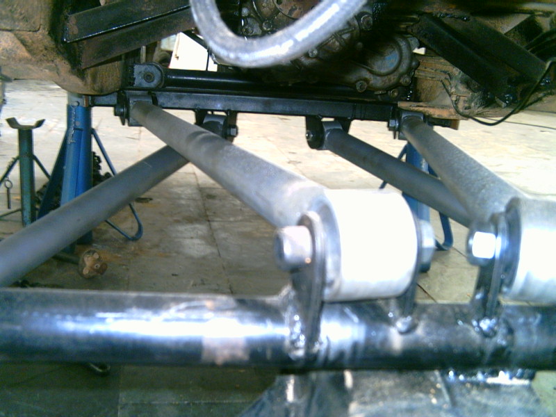

    Mais fotosssssss
    Miniaturas de Anexos Miniaturas de Anexos -pv.suspensao-006.jpg   -pv.suspensao-007.jpg   -pv.suspensao-009.jpg   -pv.suspensao-010.jpg   -pv.suspensao-012.jpg
    Ramiro - Bin Lôco
